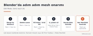

1. Çift vertex'leri birleştirin: Tümünü seçin (A), sonra Mesh > Clean Up > Merge by Distance (veya M > By Distance). Sol alttaki panelde kaç vertex silindiğini görürsünüz. Merge Distance değerini sahne ölçeğinize göre küçük tutun; Unit Scale 0.001 ile mm'de çalışıyorsanız 0,01 mm civarı genelde yeterli.
2. Gevşek geometriyi silin: Mesh > Clean Up > Delete Loose.
3. Delikleri kapatın: Basit delikler için Mesh > Clean Up > Fill Holes. Tek bir deliği kontrollü kapatmak için deliğin kenar halkasını Alt+tık ile seçip F (yüz oluştur) veya Face > Grid Fill kullanın; Grid Fill daha düzgün bir yüzey üretir.
4. İç yüzleri temizleyin: Select > Select All by Trait > Interior Faces ile iç duvarları seçip X > Faces ile silin.
5. Normalleri düzeltin: Tümünü seçip Mesh > Normals > Recalculate Outside (Shift+N).
6. Tekrar kontrol edin: Non Manifold seçimini yeniden çalıştırın. Hiçbir şey seçilmemeli.

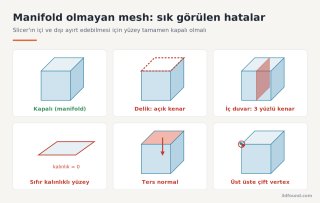

Sık görülen manifold hataları
- Delik (boundary edge): Sadece bir yüze bağlı kenarlar. Silinmiş bir yüz veya kapatılmamış silindir ucu.
- Üç veya daha fazla yüzü olan kenar: Bir kenara üç yüz bağlanmışsa, örneğin bir küpün içinde ayrıca bir iç duvar varsa.
- Sıfır kalınlıklı yüzey: Tek bir düzlem (Plane) ya da kalınlık verilmemiş bir yaprak. Gerçek dünyada kalınlığı yoktur, basılamaz.
- Çift köşe noktaları: Aynı yerde üst üste iki vertex. Görünüşte kapalı yüzey aslında ayrıktır.
- Gevşek geometri: Yüze bağlı olmayan tek başına kenar veya vertex'ler.
- Ters normaller: Bazı yüzlerin içe bakması. Bu konu "normal yönleri" başlığında ayrıca anlatılıyor.
