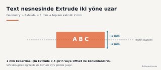

Text nesnesinin Geometry bölümündeki Extrude değeri yazıya kalınlık verir. Burada sık yapılan bir hata var: Extrude, metni düzlemin iki tarafına doğru uzatır. 1 mm Extrude toplamda 2 mm kalınlık demektir. 1 mm kabartma istiyorsanız Extrude değerini 0,5 girin veya Offset ile konumlandırın.

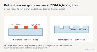

FDM'de okunaklı yazı için ölçüler
| Ölçü | Öneri (0,4 mm nozul) |
| Kabartma yüksekliği | 0,6–1,0 mm (0,2 mm katmanda 3–5 katman) |
| Gömme derinliği | 0,6–1,0 mm |
| Harf çizgi kalınlığı | En az 0,8 mm; 1 mm ve üzeri daha net |
| Büyük harf yüksekliği (üst yüzeyde) | 5 mm ve üzeri rahat okunur; 3–4 mm'de kalın font gerekir |
| Font seçimi | Kalın, sade, tırnaksız (sans-serif) fontlar; ince el yazısı fontlardan kaçının |
Dikey duvardaki yazı, katmanlarla birlikte oluştuğu için çoğu zaman üst yüzeydeki yazıdan daha keskin çıkar. Yazıyı parçanın altına (tablaya bakan yüze) gömme olarak koymak da ilk katman sayesinde çok temiz sonuç verir; parça çevrildiğinde düz okunması için yazıyı ters (ayna) yerleştirin.

- Eğrilerin Object Data sekmesinde Shape > Fill Mode seçeneğinin "Both" olduğundan emin olun, sonra Geometry > Extrude ile kalınlık verin. Burada da Extrude iki yöne uzar.
