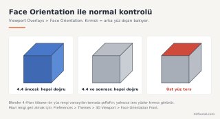

Face Orientation ile hızlı kontrol
- 3D görünümün sağ üstündeki Viewport Overlays açılır menüsünü açın.
- Face Orientation kutusunu işaretleyin.
- Kırmızı görünen yüzler arka yüzünü, yani içini dışarı gösteriyordur.
Blender 4.4'ten önce doğru yönlü yüzler mavi görünürdü. 4.4 ve sonrasında varsayılan temada ön yüz rengi şeffaf yapıldı; artık sadece ters yüzler kırmızı görünür, doğru yüzler normal rengindedir. Mavi rengi geri isterseniz Edit > Preferences > Themes > 3D Viewport altındaki Face Orientation Front renginin opaklığını artırabilirsiniz.
Kontrol ederken modelin içine de bakın; içi kırmızı görünmesi normaldir, çünkü içeriden yüzlerin arkasını görürsünüz. Önemli olan dışarıdan bakıldığında kırmızı alan kalmamasıdır.

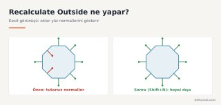

Normalleri düzeltmek: Recalculate ve Flip
Tüm komutlar Edit Mode'da Mesh > Normals menüsünde ve Alt+N kısayolundadır.
| Komut | Kısayol | Ne yapar? |
| Recalculate Outside | Shift+N | Seçili yüzlerin normallerini kapalı hacmin dışına doğru tutarlı hâle getirir |
| Recalculate Inside | Shift+Ctrl+N | Aynı işlemi içe doğru yapar (kalıp gibi özel durumlar için) |
| Flip | Alt+N menüsünden | Seçili yüzlerin yönünü tek tek tersine çevirir |
Önerilen sıra:
- Edit Mode'da A ile tümünü seçin.
- Shift+N ile Recalculate Outside çalıştırın.
- Face Orientation'da kırmızı yüz kaldıysa yalnızca onları seçip Flip uygulayın.
Recalculate neden bazen işe yaramaz?
Recalculate Outside, mesh'in komşu yüzleri üzerinden yön tutarlılığı kurar. Bu yüzden:
- Mesh kapalı değilse (delik, açık kenar) "dış" kavramı belirsizleşir ve sonuç kısmen yanlış olabilir. Önce delikleri kapatın; ayrıntısı manifold mesh konusunda.
- Birbirine bağlı olmayan parçalar (aynı nesnedeki ayrı adalar) her biri kendi içinde hesaplanır; genelde sorun olmaz, ama iç içe geçmiş parçalarda karışabilir.
- Çift vertex'ler yüzleri ayrık bıraktığı için tutarlılık kurulamaz. Önce Mesh > Clean Up > Merge by Distance çalıştırın.
- Negatif ölçek: Object Mode'da bir eksende -1 ölçek (Mirror için sık yapılır) uygulanmamışsa normaller ters görünebilir. Ctrl+A > Scale ile uygulayın; gerekirse ardından Recalculate Outside yapın.
