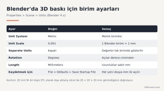

Sağdaki Properties panelinde koni ve küre simgeli Scene sekmesini açın, Units panelini genişletin:
Unit Scale 0.001 yapıldığında Blender içindeki "1" sayısı artık 1 mm anlamına gelir. Dışa aktarılan STL'de de koordinatlar milimetre cinsinden sayılar olarak yazılır, slicer bunu doğru okur.

Scene Properties > Units ayarları
| Ayar | Değer | Açıklama |
| Unit System | Metric | Varsayılan zaten Metric |
| Unit Scale | 0.001 | 1 Blender birimi = 1 mm olur |
| Separate Units | Kapalı | Değerler "2 cm 5 mm" gibi bölünmesin |
| Rotation | Degrees | Varsayılan |
| Length | Millimeters | Varsayılan "Adaptive" yerine sabit mm |
