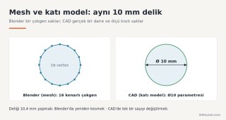

Blender mesh ile çalışır. Model; köşe noktaları, kenarlar ve yüzlerden oluşan bir kabuktur. 10 mm çaplı bir delik aslında 32 veya 64 kenarlı bir çokgendir. Ölçüler noktaların konumunda saklanır; "bu delik 10 mm" diye bir bilgi tutulmaz.

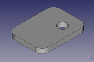

CAD programları (FreeCAD, Fusion, Onshape, SolidWorks vb.) katı model (B-rep) ile çalışır. Daire matematiksel olarak gerçek bir dairedir. Model; eskiz, ölçü kısıtı ve özellik (feature) geçmişinden oluşur: "şu eskizi 5 mm uzat, şu kenara 2 mm pah kır, şu deliği 10 mm aç". Bir değeri değiştirdiğinizde model geçmişten yeniden hesaplanır.

- Geriye dönük değişiklik: Apply edilmiş bir Boolean'dan sonra deliğin çapını 10'dan 10,4 mm'ye çıkarmak, deliği yeniden kesmek demektir. CAD'de tek bir sayıyı değiştirirsiniz.

- Eğri hassasiyeti: Mesh'te her daire bir çokgendir. Bir mil ve yatak gibi sıkı geçmelerde, segment sayısı az olursa çap köşeli çıkar. Yeterli segmentle bu sorun FDM toleranslarının altına iner, ama dosyanın tüm parçalarında bunu yönetmek size kalır.

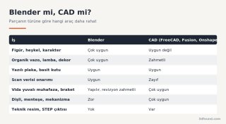

Hangi iş için hangisi?
| İş | Blender | CAD |
| Figür, heykel, karakter | Çok uygun (sculpt) | Uygun değil |
| Organik formlu vazo, lamba, dekor | Çok uygun | Mümkün ama zahmetli |
| Yazılı plaka, anahtarlık, basit kutu | Uygun | Uygun |
| Tarama (scan) verisi onarımı | Uygun | Zayıf |
| Vida yuvalı muhafaza, braket, adaptör | Yapılır ama değişiklik zahmetli | Çok uygun |
| Dişli, menteşe, geçmeli mekanizma | Zor | Çok uygun |
| Mevcut bir parçanın ölçüsüne uyan yedek parça | Zor | Çok uygun |
