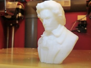

Blender sculpt ile figür yapmak bir iş, onu 3D baskıya hazırlamak başka bir iş. Voxel Remesh, Decimate, taban kesimi ve ince detay kontrolü adım adım.
Görsel: Wolfgang Gelbricht / Wikimedia Commons, CC BY-SA 4.0
Sculpt sırasında gövde, kafa ve aksesuarlar genelde ayrı nesneler olarak kalır ve iç içe geçer. Baskı için bunları tek, kapalı bir kabuğa çevirmek en güvenli yoldur.
Voxel Size, korunacak en küçük detayı belirler. 75 mm'lik bir FDM figür için 0,1–0,2 mm genelde yeterlidir; reçine için 0,05 mm'ye inmek gerekebilir. Değer küçüldükçe poligon sayısı hızla artar, bilgisayarı zorlayabilir. Remesh'ten önce dosyayı kaydedin; işlem çok parçalı detayları yumuşatabilir.
Yoğun sculpt'lar milyonlarca üçgene ulaşır. Binary STL dosyasında her üçgen 50 bayt tutar; 4 milyon üçgen yaklaşık 200 MB'lık bir dosya demektir. Slicer bunu açar ama yavaşlar ve FDM'de bu detayın büyük kısmı zaten görünmez.

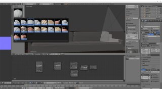

- Sculpt Mode'da üst çubuktaki Remesh açılır menüsünden Voxel Size değerini girin ve Remesh'e basın (Ctrl+R).
- Voxel Remesh iç içe geçmiş tüm parçaları tek, manifold bir yüzeye dönüştürür.

- Object Mode'da Add Modifier > Generate > Decimate ekleyin.
- Mod olarak Collapse seçin ve Ratio değerini düşürün. Ratio 0,2, üçgen sayısını yaklaşık beşte bire indirir.
- Modifier panelinde gösterilen Face Count değerini takip edin. FDM figürler için 300 bin ile 1 milyon üçgen arası genellikle yeterlidir.
- Detayların kaybolup kaybolmadığını yakından kontrol edin, sonra Apply edin.
Decimate, düz alanlarda üçgen sayısını cömertçe azaltırken detaylı bölgelerde daha fazla korur. Yüz gibi kritik bölgeleri korumak istiyorsanız modifier'ın Vertex Group seçeneğiyle bölgeyi etkiden muaf tutabilirsiniz.
