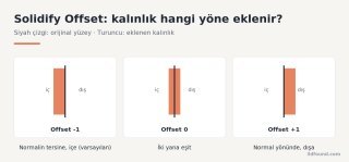

Solidify modifier'ı ekleme
- Nesneyi seçin, Properties > Modifiers sekmesine geçin.
- Add Modifier > Generate > Solidify.
- Thickness değerini girin (birimleriniz mm ise doğrudan mm olarak).
- Offset değerini ayarlayın: -1 kalınlığı yüzeyin içine, +1 dışına, 0 iki tarafına eşit dağıtır. Dış ölçüsü önemli bir parçada -1 kullanmak, dış boyutu değiştirmez.

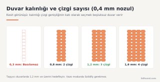

Kaç mm duvar kalınlığı?
FDM yazıcı duvarı nozul genişliğinde çizgilerle örer. 0,4 mm nozulda bir çizgi genişliği tipik olarak 0,4–0,45 mm'dir. Duvar kalınlığını bu genişliğin katları olarak seçmek, slicer'ın duvarı boşluksuz doldurmasını sağlar.
| Kalınlık (0,4 mm nozul) | Sonuç | Kullanım |
| 0,4 mm'den az | Slicer çoğu zaman hiç basmaz veya kopuk çizgi üretir | Kullanmayın |
| 0,8 mm | İki çizgi, ince ve esnek | Dekoratif kabuklar, kapaklar |
| 1,2 mm | Üç çizgi, makul sağlam | Çoğu kutu ve muhafaza |
| 1,6–2,0 mm | Dört-beş çizgi, sağlam | Yük taşıyan parçalar, vida bölgeleri |
| Vazo modu (spiralize) | Tek çizgi duvar; model içi dolu olmalı | Vazo, lamba gölgeliği |
Değerler kabaca kurallardır; slicer'ın kullandığı gerçek çizgi genişliği profile göre değişebilir. Arachne duvar üreticisi (Cura ve PrusaSlicer'da varsayılan, OrcaSlicer'da seçilebilir) ara değerleri değişken genişlikteki çizgilerle daha iyi doldurur, ama katlar yine en temiz sonucu verir.
