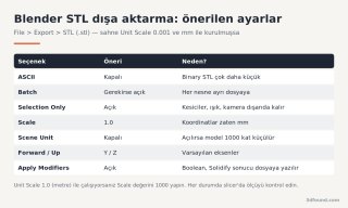

Seçenekler ve önerilen değerler
| Seçenek | Ne yapar? | 3D baskı için öneri |
| ASCII | Dosyayı metin olarak yazar | Kapalı. Binary STL çok daha küçüktür |
| Batch | Her nesneyi ayrı bir STL dosyasına yazar | Çok parçalı modellerde açın |
| Selection Only | Sadece seçili nesneleri aktarır | Açık. Kesici nesneler, kamera ve ışıklar dışarıda kalır |
| Scale | Tüm koordinatları bu sayıyla çarpar | Unit Scale 0.001 kullanıyorsanız 1.0 |
| Scene Unit | Sahnenin Unit Scale değerini dışa aktarıma uygular | Unit Scale 0.001 kullanıyorsanız kapalı |
| Forward / Up | Eksen dönüşümü | Y Forward, Z Up (varsayılan) |
| Apply Modifiers | Modifier'ları uygulanmış hâliyle aktarır | Açık |

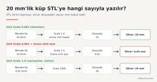

Boyut neden yanlış çıkar? Scale ve Scene Unit
STL'de birim yoktur; slicer sayıları milimetre kabul eder. Bu yüzden önemli olan, Blender'ın dosyaya hangi sayıyı yazdığıdır.
- Önerilen kurulum (Unit Scale 0.001, Length Millimeters): 20 mm'lik küp Blender içinde 20 birimdir. Scale 1.0 ve Scene Unit kapalıyken dosyaya "20" yazılır, slicer 20 mm okur. Scene Unit'i açarsanız Blender 0.001 ölçeğini uygular, dosyaya 0,02 yazılır ve model mikroskobik çıkar.
- Varsayılan kurulum (Unit Scale 1.0, metre): 20 mm'lik küp Blender'da 0,02 birimdir. Dosyaya 0,02 yazılmaması için Scale değerini 1000 yapmanız gerekir.
Hangi düzeni kullanırsanız kullanın, ilk dışa aktarmadan sonra slicer'da modelin boyutlarına bakın. Model 1000 kat küçükse veya büyükse ölçek ayarlarından biri yanlıştır. Dışa aktarma penceresindeki ayar panelinin üstünde yer alan preset menüsünden ayarları "operator preset" olarak kaydederek her seferinde aynı değerleri seçebilirsiniz.
