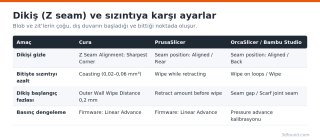

Dikkat edilecek bir şey daha: Dikiş noktaları dikey bir çizgi halinde hizalanmışsa bu bir "dikiş izi"dir (Z seam) ve hata değil, gizlenmesi gereken bir durumdur. Noktalar rastgele dağılmışsa dikiş konumu "Random" ayarlıdır.
Dikiş konumunu seçin. "Aligned" veya "Sharpest corner" dikişi tek bir dikey çizgiye toplar ve köşeye saklar. Yuvarlak parçalarda dikişi arka tarafa (Rear/Back) almak görünür yüzeyi temiz tutar. Cura'da User Specified ile X/Y koordinatı da verebilirsiniz.
Bitişte basıncı azaltın. Cura'daki Coasting, çevrenin son birkaç milimetresinde ekstrüzyonu keser ve kalan basıncı kullanır; 0,02–0,06 mm³ hacim iyi bir başlangıçtır. Fazla coasting dikişte boşluk bırakır. PrusaSlicer ve OrcaSlicer'da Wipe while retracting nozulu geri çekme sırasında basılmış çizginin üzerinde sürükler.
Extra restart'ı sıfırlayın. Bu değer 0 değilse önce sıfıra alın, gerekirse dikişte boşluk oluştuğunda çok küçük değerlerle (0,01–0,05 mm) geri ekleyin.

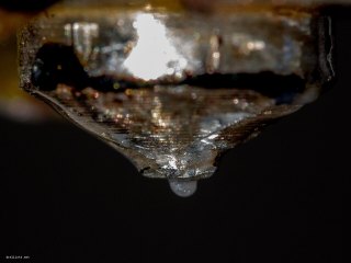

Nozul ucunda biriken plastik, rastgele zamanlarda baskıya düşer. Her baskıdan önce sıcak nozulu pirinç fırçayla temizleyin ve silikon çorap kullanın. Çorap, plastiğin ısıtıcı bloğa yapışmasını da engeller. Sızıntı baskı başlamadan önce de oluyorsa ısınma sırasında nozul tablaya inmeden bekletilmeli; başlangıç G-code'undaki "purge line" (temizleme çizgisi) bu iş içindir.
Scarf joint (OrcaSlicer). Dikişi tek noktada değil, eğimli bir bölgede yavaşça başlatıp bitirir. Silindirik parçalarda dikişi neredeyse görünmez kılar.

- Dikiş konumu: Aligned / Rear
- Nozul sıcaklığı: aralığın alt yarısı
- Extra restart: 0
- Retraction: kalibre edilmiş
- Coasting veya wipe: açık
- Linear/Pressure Advance: kalibre edilmiş
