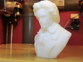

Büyük bir figürü veya büstü içi boş basmak reçine ve süre tasarrufu sağlar, reçinede baskının tabladan kopma riskini azaltır. Doğru et kalınlığı ve tahliye deliği olmadan ise çatlama ve sızıntı yaşanır.
Bu konu reçine (MSLA) ve FDM için ayrı mantıkla işler; ikisini ayrı başlıklarda anlattık.
Görsel: Creative Tools from Halmstad, Sweden / Wikimedia Commons, CC BY 2.0
Dolu bir 1/10 büst yüzlerce mililitre reçine harcayabilir ve her katmanda geniş bir kesit oluşturur. Kesit büyüdükçe FEP filmden ayrılma kuvveti artar; baskının tabladan kopma ihtimali yükselir. İçi boşaltmak bu iki sorunu birden azaltır.
Ne zaman gerekli? 28–32 mm figürlerde genelde gerekmez. 75 mm ve üstü figürler, büstler, kalın gövdeli canavarlar ve arazi parçalarında düşünülmeli.

Reçinede içi boşaltma (hollowing)

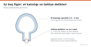

Et kalınlığı
Chitubox, Lychee ve benzeri dilimleyicilerde "Hollow" aracıyla duvar kalınlığı girilir.
| Model boyutu | Önerilen et kalınlığı (yaklaşık) |
| 75–120 mm figür | 1,5–2 mm |
| 1/10 büst, 150–250 mm | 2–3 mm |
| Daha büyük parçalar | 3 mm ve üzeri, iç dolgu (infill) desteğiyle |
Çok ince duvar, kürleme sırasında veya zamanla çatlar. Dilimleyicinin iç kafes (infill) seçeneği büyük parçalarda duvarları içeriden destekler.
Tahliye ve hava delikleri
İçi boş bir parça baskı sırasında kapalı bir kap gibi davranır. Tahliye deliği olmazsa:
- İçinde kalan sıvı reçine dışarı çıkamaz. Kürlenmemiş reçine zamanla basınç yapar, parçayı aylar sonra çatlatabilir veya sızdırabilir.
- Baskı sırasında vakum (emme) oluşur; parça her katmanda kap gibi FEP'e yapışır, baskı başarısızlığı artar.
Kurallar:
- En az iki delik açın: biri reçinenin akması, diğeri hava girişi için.
- Delik çapı genelde 3–5 mm; büyük parçalarda daha büyük olabilir.
- Delikleri baskı yönünde tablaya en yakın bölgeye, yani ilk basılan kısma yerleştirin. Böylece baskı sırasında içerideki reçine boşalır, vakum oluşmaz.
- Delikleri boyanınca görünmeyecek yerlere koyun: kaide altı, büstün tabanı, pelerin iç tarafı.
Baskı sonrası iç temizlik
- Parçayı deliklerden reçine akacak şekilde döndürerek tutun.
- İçini IPA ile çalkalayın; şırınga ile IPA basmak işi kolaylaştırır.
- Kurumasını bekleyin, sonra dış yüzeyi kürleyin. İç yüzeye UV ulaşmadığı için içeride sıvı reçine kalmaması kritik.
- Delikleri aynı reçineden bir damla ile veya dilimleyicinin ürettiği tapa (plug) ile kapatıp UV ile sertleştirin. Tapa kullanılacaksa delikleri kapatmadan önce içerinin tamamen kuru olduğundan emin olun.
