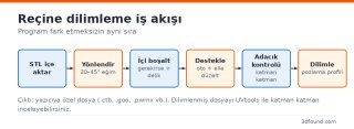

Açık kaynaklı UVtools, dilimlenmiş reçine dosyalarını açıp katman katman inceleme, sorun tespiti ve bazı ayarları değiştirme imkânı verir. Ayrıca farklı dosya formatları arasında dönüşüm yapabilir.

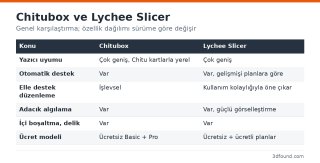

Yan yana
| Konu | Chitubox | Lychee Slicer |
| Yazıcı uyumu | Çok geniş; Chitu tabanlı kartlarla yerel | Çok geniş; çoğu popüler model destekleniyor |
| Otomatik destek | Var | Var; gelişmiş seçenekler planlara göre değişir |
| Elle destek düzenleme | Var, işlevsel | Var, kullanım kolaylığıyla öne çıkıyor |
| Adacık algılama | Var | Var, görselleştirmesi güçlü |
| İçi boşaltma ve delik | Var | Var |
| Antialiasing | Var | Var |
| Ücret modeli | Ücretsiz Basic + ücretli Pro | Ücretsiz + ücretli planlar |

Dilimlenmiş dosyayı düzenlemek mümkün mü?
