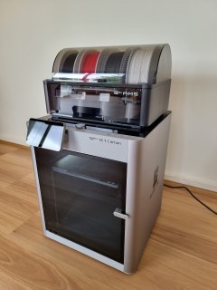

2. Tek nozul, çoklu filament besleme
Bir ünite birden fazla makarayı tutar ve gerekli filamenti hotende gönderir. Renk değişiminde eski filament kesilir veya geri çekilir, yeni filament nozuldan bir miktar akıtılarak temizlenir (purge).
- Bambu Lab AMS / AMS lite: 4 makaralık üniteler. AMS lite A1 serisi için; AMS kapalı modeller için, birden fazla ünite bağlanabilir.
- Prusa MMU3: Tek ünitede 5 filament. MK4/MK4S, MK3.9, MK3S+ ve Core One ile kullanılır.
- Creality CFS ve Anycubic ACE Pro: Aynı mantıkta 4'lü üniteler; birden fazla ünite bağlanabilen modeller var.
Avantajı: Aynı katmanda çok renk, otomatik çalışma, ayrıca filament bitince yedek makaraya geçme imkânı.
Dezavantajı: Her renk değişiminde atık oluşur ve süre uzar. Çok sık renk değişen modellerde atık, parçanın kendisinden ağır olabilir. Atığı azaltmak için:

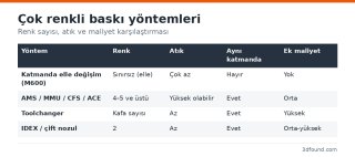

Karşılaştırma
| Yöntem | Renk sayısı | Atık | Aynı katmanda çok renk | Ek maliyet |
| Katmanda elle değişim | Sınırsız (elle) | Yok denecek kadar az | Hayır | Yok |
| AMS / MMU / CFS | 4–5 ve üstü | Yüksek olabilir | Evet | Orta |
| Toolchanger | Kafa sayısı kadar | Az | Evet | Yüksek |
| IDEX / çift nozul | 2 | Az | Evet | Orta-yüksek |
Hangisi size göre?
Arada bir isimlik ve logo basacaksanız katmanda değişim yeterli. Figür boyama yerine renkli baskı, düzenli çok renkli model ve otomatik makara değişimi istiyorsanız AMS/MMU tarzı bir sistem. Fonksiyonel çoklu malzeme (çözünür destek, sert-yumuşak kombinasyon) ve düşük atık önceliğinizse toolchanger veya IDEX. Çok renkli model bulmak için MakerWorld ve Printables üzerinde "multicolor" araması yapabilirsiniz.
