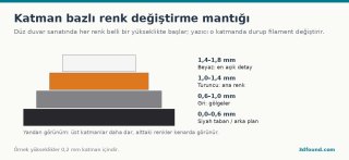

Modeli renk katmanlarına göre tasarlayın: taban 0,6–1 mm, her üst renk 0,4–0,6 mm (0,2 mm katmanla 2–3 katman). Ardından dilimleyicide renk değişimini ekleyin:

Yöntem 1: Yükseklikte duraklat ve filament değiştir
- PrusaSlicer: Dilimledikten sonra sağdaki dikey katman kaydırıcısında ilgili katmana gelin ve turuncu "+" simgesine tıklayın. Prusa yazıcılar M600 komutuyla durur.
- Bambu Studio / OrcaSlicer: Önizlemede katman kaydırıcısına sağ tıklayıp "Add color change" (renk değişimi ekle) ya da "Add pause" seçin.
- Cura: Extensions > Post Processing > Modify G-Code > "Pause at height" (veya "Filament Change") betiğini ekleyin ve katman numarasını girin.
M600 komutunu her yazıcı desteklemez. Ender 3 gibi Marlin tabanlı yazıcılarda firmware'de "Advanced Pause Feature" kapalıysa M600 hiçbir şey yapmaz. Bu durumda Cura'nın "Pause at height" betiğindeki farklı duraklatma yöntemlerinden birini (M0 veya M25) deneyin ve bir test baskısıyla doğrulayın.
Değişim sırasında: yazıcı nozulu kenara alır, eski filamenti geri çekip çıkarın, yenisini takıp renk tamamen temizlenene kadar elle besleyin, nozul ucundaki artığı temizleyip devam ettirin.

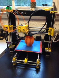

Yüzey ve asma detayları
Görsel: John Abella / Wikimedia Commons, CC BY 2.0
- Ön yüzü tablaya bakacak şekilde basmak: Pürüzsüz cam veya dokulu PEI tabla, ön yüze o dokuyu verir. Bu durumda renk sırası tersine döner: ilk katman ön yüzdür. Yazı varsa model aynalanmalıdır (mirror).
- Üst yüzde ütüleme (ironing): Ön yüz üstteyse, son renk katmanında ironing açmak parlak ve düz bir yüzey verir.
- Asma: Arkaya anahtar deliği (keyhole) yuvası tasarlayın ya da çift taraflı montaj bandı kullanın. 20 cm'yi geçen panolarda iki askı noktası tabloyu düz tutar.
- Büyük panolar: Tablaya sığmıyorsa yapboz kenarlı parçalara bölüp arkadan yapıştırın. Birleşim çizgisini renk sınırına denk getirmek dikişi gizler.

Renk sırası ve filament seçimi
Katman bazlı baskıda genel kural koyu renkten açığa ya da açıktan koyuya tutarlı bir sıra izlemektir. Arka planı koyu, üst detayları açık renk yapmak, alttaki rengin üst katmanlardan sızıp tonu bozmasını engeller. Beyaz ve sarı gibi açık renkler ince katmanda alttaki koyu rengi gösterir; bu renklerde en az 3–4 katman (0,6–0,8 mm) kullanın. Mat filamentler duvar sanatında daha az yansıma yaptığı için fotoğrafı ve ışığı daha iyi taşır; ipek (silk) filamentler ise logolarda ve harflerde parlak bir vurgu sağlar.
