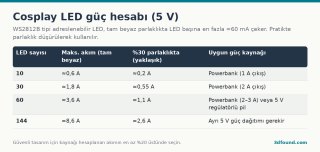

Adreslenebilir LED'lerde akım, renk ve parlaklığa göre değişir. Tam parlaklıkta beyaz renk en yüksek akımı çeker; pratikte cosplay LED'leri genellikle %20–40 parlaklıkta kullanılır, hem göz yormaz hem de pil süresini uzatır. Yazılımda maksimum parlaklığı sınırlamak (FastLED ve Adafruit NeoPixel kütüphanelerinde "setBrightness") hem güç kaynağını hem LED'leri korur.
Powerbank cosplay için en pratik güç kaynağıdır: 5 V çıkışlıdır, şarj edilebilir ve koruma devreleri içerir. Bazı powerbank'ler düşük akım çekildiğinde kendini kapatır; birkaç LED'lik küçük projelerde bu sorun yaşanabilir.
LiPo pil kullanacaksanız koruma devreli (BMS) pil ve uygun şarj modülü kullanın. Korumasız LiPo, giyilebilir bir kostüm içinde ciddi yangın riski taşır.

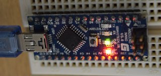

Arduino Nano, Seeed XIAO, ESP32 veya Digispark gibi küçük kartlar adreslenebilir LED'leri kontrol eder. WLED gibi hazır yazılımlar ESP32/ESP8266 kartlarına yüklenip telefondan efekt seçmeyi sağlar; kod yazmak gerekmez.

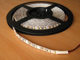

- Tek renk LED şerit (12 V veya 5 V): En basit seçenek. Kesim noktalarından kesilir, güç verince yanar. Kontrol devresi gerektirmez.
- Adreslenebilir RGB LED (WS2812B, SK6812): Her LED ayrı renk ve parlaklıkta kontrol edilebilir. Animasyon, nefes efekti ve renk geçişi için bir mikrodenetleyici gerekir. 5 V ile çalışır.

Güç hesabı
Kontrol: mikrodenetleyici
Görsel: Mauricio V. Genta / Wikimedia Commons, CC0
Adreslenebilir LED bağlantısında yaygın öneriler:
- Veri hattına seri 300–500 Ω direnç.
