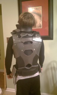

Cosplay zırhında EVA köpük ve 3D baskıyı birlikte kullanınca büyük plakalar hafif köpükten, detaylar 3D baskıdan yapılır; ikisi kontakt yapıştırıcıyla birleşir.
Tam zırhı sadece 3D baskı ile yapmak hem ağır hem çok uzun sürer. Sadece köpükle yapmak ise ince detaylarda zorlar. Pek çok deneyimli cosplay yapımcısı bu yüzden hibrit bir yöntem kullanır.
Görsel: osseous from Oakland Park, U.S.A. / Wikimedia Commons, CC BY 2.0
Kabaca bir ayrım: vücudun büyük bölgelerini kaplayan plakalar (göğüs, sırt, uyluk, kol) EVA; logolar, cıvatalar, mekanik detaylar, kask, eldiven parmak uçları ve silahlar 3D baskı. Kask genelde tamamen 3D baskı olarak yapılır, çünkü kafada kalıcı form gerekir.

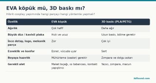

Hangi parça hangi yöntemle?

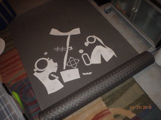

- Kalınlıklar: 2 mm detay ve katman efekti, 5–6 mm genel zırh plakası, 10 mm kalın ve hacimli parçalar.
- Yoğunluk: Cosplay için satılan yüksek yoğunluklu EVA, spor minderi tipi köpüklere göre daha düzgün kesilir ve ısıyla daha iyi şekil alır.
- Isıyla şekillendirme: Isı tabancasıyla ısıtılan EVA esner ve kavis alır; soğuyunca formunu korur. Yüzeyi de ısıyla mühürlenir (heat sealing).
- Şablon: Pepakura Designer gibi programlar 3D modeli düz kağıt şablonlarına açar. Blender'daki "UV unwrap" ile de benzer açılım yapılabilir. Aynı 3D modelden hem EVA şablonu hem baskı parçası çıkarılabilir.

Boya öncesi: iki farklı yüzey
En büyük zorluk, iki malzemenin boyanın altında aynı görünmesini sağlamaktır.
- EVA: Gözenekli yüzey boyayı emer ve boyanın çatlamasına neden olabilir. Isı tabancasıyla yüzey mühürlenir, ardından esnek bir mühürleyici (sealer) uygulanır. Plasti Dip gibi sıvı kauçuk spreyler, esnek astarlar veya Mod Podge gibi su bazlı mühürleyiciler cosplay atölyelerinde yaygın kullanılır.
- 3D baskı: Zımpara ve dolgu astarı ile katman çizgileri kapatılır.
- Ortak katman: İki yüzey hazırlandıktan sonra tüm parça aynı astar ve boyayla boyanır. Esneyen bölgelerde esnek boya veya esnek astar kullanmak çatlamayı önler; sert boya EVA üzerinde bükülmede kırılır.
