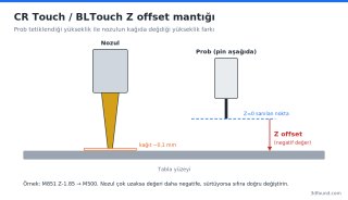

4. Z offset nasıl bulunur
Prob, tablayı "Z=0" olarak tetiklendiği noktada algılar. Ama nozul bu noktadan daha aşağıdadır. Aradaki fark Z offset'tir ve neredeyse her zaman negatif bir değerdir (pratikte -1 ile -3 mm arası).

- Nozul ilk katmanda tabladan uzaksa offset değerini daha negatife götürün (ör. -1,85 → -1,95).
- Nozul tablaya sürtüyorsa sıfıra doğru götürün (ör. -1,85 → -1,75).
