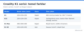

Pratikte en çok sorulan fark K1 ile K1C arasındadır: K1C sertleştirilmiş nozul ve güncellenmiş ekstrüderle gelir, karbon fiber katkılı filamentleri basabilir ve kamerası vardır. K1 Max daha büyük baskı hacmi ve LiDAR sensörüyle ayrışır.

Modeller arasındaki farklar
