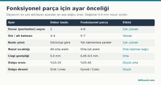

Çoğu ev ve atölye parçası (braket, tutucu, kelepçe, makine kapağı) için şu set iyi bir başlangıçtır:
Vida deliği, menteşe pimi ve ince kollar gibi yük alan bölgelerde duvar sayısı 5–6'ya çıkabilir. İnce bir parçada 6 duvar zaten parçanın tamamını doldurur; bu durumda dolgu oranının hiçbir önemi kalmaz.
Duvar sayısı yeterli olsa da katmanlar birbirine iyi kaynaşmazsa parça katman çizgisinden ayrılır. Katman bağını güçlendiren etkenler:
Hiçbir ayar, yanlış tasarlanmış bir parçayı kurtaramaz. Keskin iç köşelere 1–2 mm yarıçap (fillet) eklemek, gerilmenin tek noktada toplanmasını önler. İnce kesitleri kalınlaştırmak, duvar sayısı artırmaktan çok daha etkilidir. Son olarak baskı yönü: yük katman çizgilerini birbirinden ayıracak yönde geliyorsa parçayı çevirin. Bu konu ayrı bir başlık kadar önemli; yön değiştirmek tek başına dayanımı iki katına çıkarabilir.
Aynı ayarlarla basılmış PLA, PETG ve ASA parçalar farklı davranır. PLA sert ve dayanıklıdır ama kırılgandır; ani darbede çatlar. PETG biraz esner, darbeyi daha iyi sönümler ve katman bağı genellikle daha güçlüdür. Sıcakta çalışacak parçalarda PLA, ayarlar ne olursa olsun yumuşar; burada ASA veya ABS gerekir. Kısacası önce kullanım ortamına göre malzemeyi seçin, sonra duvar ve dolgu ayarlarını o malzemeye göre ince ayar yapın.
Yeni başlayanların sık yaptığı hata, "sağlam olsun" diye dolguyu %100'e çekmektir. Bu hem baskı süresini ikiye-üçe katlar hem de dayanımda beklenen artışı vermez.
Neden dış katman önemli?
Bir parça eğildiğinde en büyük gerilme dış yüzeylerde oluşur; parçanın orta bölgesi (tarafsız eksen) neredeyse yük taşımaz. Mühendislikte I-profil kirişlerin ortasının ince olması da bu yüzdendir. 3D baskı parçada dış yüzeyi oluşturan şey duvarlar ve üst/alt katmanlardır. Dolgu ise ortada, en az iş yapan bölgededir.
Ayrıca duvarlar sürekli ve kesintisiz çizgilerdir; dolgu ise kısa, kesişen çizgilerden oluşur ve her kesişim zayıf bir bağlantı noktasıdır. Bağımsız testlerde (ör. CNC Kitchen'ın yayımladığı deneyler) duvar sayısını artırmanın, aynı ağırlıkta dolgu artışına göre daha yüksek çekme ve eğilme dayanımı verdiği defalarca gösterilmiştir.
Pratik ayar seti
Duvar (Wall loops / Perimeters): 4
Üst katman: 5 Alt katman: 5
Dolgu: %25-30, gyroid veya cubic
Çizgi genişliği: 0,45 mm (0,4 nozul)
Katman yüksekliği: 0,2 mm
Nozul sıcaklığı: filament aralığının üst yarısıVida deliği, menteşe pimi ve ince kollar gibi yük alan bölgelerde duvar sayısı 5–6'ya çıkabilir. İnce bir parçada 6 duvar zaten parçanın tamamını doldurur; bu durumda dolgu oranının hiçbir önemi kalmaz.

fonksiyonel-parca-dayanim-ayarlari.png 63,7 KB · 0 görüntülenme
