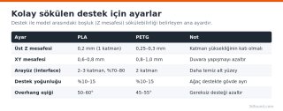

Üst Z mesafesi (Top Z distance). Desteğin en üst katmanı ile modelin alt yüzeyi arasındaki dikey boşluktur. Bu değer katman yüksekliğinin katı olmalıdır; 0,2 mm katmanda 0,2 mm, PETG'de ise 0,25–0,3 mm tipik başlangıçtır. Cura'da Support Top Distance, PrusaSlicer'da Support material > Top contact Z distance, OrcaSlicer'da Top Z distance olarak geçer. PrusaSlicer'da 0 değeri "çözünür destek" anlamına gelir ve destek ile model arasında boşluk bırakmaz; normal filamentte bu değeri kullanmayın.
XY mesafesi. Desteğin modelin yan duvarlarından ne kadar uzak duracağını belirler. 0,6–0,8 mm, desteğin dik duvarlara yapışmasını önler.
Destek arayüzü (interface). Desteğin en üstüne basılan yoğun katmanlardır. 2–3 katmanlık, %70–80 yoğunluğunda arayüz, modelin alt yüzeyini daha düzgün yapar ve destekle temas alanını kontrollü tutar. Arayüzün tamamen yoğun (%100) olması sökmeyi zorlaştırır.
Destek deseni ve yoğunluğu. Cura'da zigzag ve lines desenleri tek parça halinde sökülür; grid ise sağlam ama zor çıkar. %10–15 yoğunluk çoğu iş için yeterlidir.
Overhang eşiği. Cura'da Support Overhang Angle, Prusa ve Orca'da Threshold angle 50–60° olduğunda, yazıcının desteksiz basabildiği eğimler için gereksiz destek oluşmaz. Önce bir overhang testi basıp yazıcınızın kaç dereceye kadar temiz bastığını görmek bu değeri seçmeyi kolaylaştırır.
Cura'da Tree, PrusaSlicer'da Organic, OrcaSlicer'da Tree (auto) seçenekleri, modele yalnızca belli noktalardan dokunan dallı destekler üretir. Figür, heykel ve organik şekillerde hem daha az malzeme kullanır hem de daha az iz bırakır. Düz ve geniş alt yüzeylerde ise klasik destek daha düzgün sonuç verir.

Önemli ayarlar

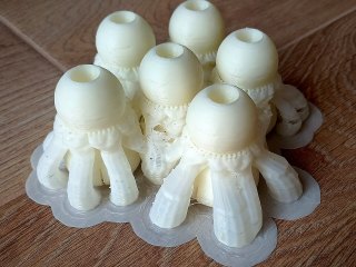

Ağaç destekler
