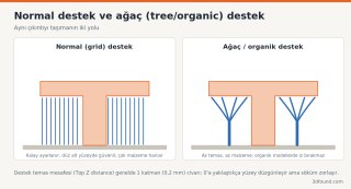

Normal (grid) destek düz alt yüzeyli mekanik parçalarda, ağaç (tree) veya organik destek ise figür ve heykel gibi karmaşık modellerde daha az malzemeyle daha temiz sonuç verir.
Normal destek, çıkıntının hemen altından tablaya kadar dik sütunlar halinde iner. Çıkıntının tüm alanını eşit şekilde taşır. Kurması ve tahmin etmesi kolaydır; geniş ve düz alt yüzeylerde (ör. bir kutunun kapak çıkıntısı) güvenlidir. Dezavantajı, modelin yanlarına ve alttaki yüzeylere de değmesi, çok malzeme harcaması ve sökerken iz bırakmasıdır.

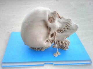

Ağaç destek, tabladan veya modelin uygun bir yerinden birkaç gövde olarak yükselir, yukarıda dallara ayrılıp sadece gereken noktalara değer. Model yüzeyine değen alan küçüktür; figürlerin yüzleri, kolları, pelerin altları gibi yerlerde temizlemesi çok daha kolaydır. Dilimleme süresi daha uzundur ve geniş düz çıkıntılarda normal destek kadar düzgün alt yüzey vermeyebilir.

İki yaklaşımın farkı

- Figür, minyatür, heykel: Ağaç/organik destek. Dalların modele değdiği noktalarda uç çapını küçük tutmak (0,8–1 mm) iz bırakmayı azaltır.
