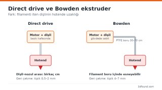

Bu tek fark; esnek filament basabilme, geri çekme (retraction) ayarı, baskı kafasının ağırlığı ve dolayısıyla hız konusunda zincirleme sonuçlar doğuruyor.
Nasıl çalışırlar?
Her iki sistemde de bir dişli (ya da çift dişli) filamenti sıkıştırıp ileri geri iter. Fark, bu dişlinin hotende olan uzaklığında:
- Direct drive: Dişli ile eriyen bölge arasında birkaç santimetre var. Filamentin "yaylanacağı" mesafe çok kısa.
- Bowden: Arada 30–70 cm PTFE boru var. Filament boru içinde hafifçe esneyip boşluk yapabildiği için ekstruderin verdiği komut hotende gecikmeyle ve yumuşayarak ulaşır.
Karşılaştırma
| Özellik | Direct drive | Bowden |
| TPU / esnek filament | Rahat basılır (yavaş hızda) | Zor; yumuşak TPU boru içinde bükülüp sıkışabilir |
| Geri çekme mesafesi (tipik) | 0,5–2 mm | 4–7 mm |
| Baskı kafası ağırlığı | Daha ağır | Hafif |
| Yüksek hızda titreşim | Ağırlık nedeniyle bir miktar daha fazla; input shaping büyük oranda telafi eder | Daha az |
| Bakım | Kafa daha kalabalık, söküp takmak biraz daha uzun sürer | Boru ve rakorların zamanla aşınması kontrol edilmeli |
| Aşındırıcı filament | Sertleştirilmiş dişli/nozul ile sorunsuz | Boru ve bağlantı içeriden aşınabilir |
Geri çekme değerleri kabaca bir aralık verir; doğru değer dilimleyici ve filamente göre değişir. Ayrıntılı ayar için "Dilimleyici Ayarları" forumundaki retraction rehberine bakabilirsiniz.
Görsel: disinterpreter / Wikimedia Commons, CC BY-SA 2.0

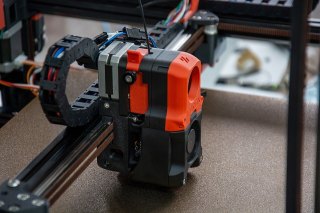

Yeni yazıcılarda durum
Birkaç yıl önce Bowden ucuz yazıcıların standart çözümüydü (ilk Ender 3 modelleri gibi). Bugün piyasadaki yeni modellerin büyük çoğunluğu direct drive ekstruderle geliyor: Prusa'nın Nextruder'ı, Bambu Lab'in P1/X1/A1 serisi, Creality K1 ve Ender 3 V3 serisi, Sovol SV06/SV08 gibi. Hafif tasarlanmış modern ekstruderler sayesinde ağırlık dezavantajı da eskisi kadar belirgin değil.
Bowden hâlâ şu durumlarda tercih ediliyor:
- Delta yazıcılar: kafa çok hafif olmalı
- Bazı çok renkli sistemler: filament değiştirici ile hotend arasında zaten bir boru hattı var (bunlar ekstruderin kendisi değil, besleme hattıdır)
- Bütçe odaklı, eski tasarım yazıcılar
