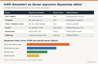

Bir 3D baskı parçasını güçlendirmenin en etkili yolu doluluğu (infill) artırmak değil, duvar (perimeter) sayısını artırmaktır. İnfill deseni ve oranı ise yükün yönüne göre seçildiğinde fark yaratır.
Eğilme ve burulmada gerilme en çok dış yüzeyde oluşur; iç kısım yükü daha az taşır. Bu yüzden 2 duvar ve %40 doluluk yerine 4 duvar ve %15 doluluk, çoğu parçada hem daha sağlam hem daha hızlı sonuç verir. Vida delikleri de duvarlarla sarılır; duvar sayısı arttıkça vida çevresindeki et kalınlığı büyür.

Yük neden önce duvarlardan geçer?

Desenler ne işe yarar?
Grid (ızgara) ve Lines: Hızlı, basit. İki eksende iyi rijitlik verir ama Z yönünde destek yoktur. Grid'de çizgiler aynı katmanda kesiştiği için nozul çizgilerin üzerinden geçerken hafifçe çarpabilir.
Triangles: Yatay düzlemde kesmeye karşı sağlamdır; düz plakalar ve braketler için uygundur.
Cubic / Adaptive Cubic: Her üç yönde dengeli dayanım. Adaptive Cubic, dış yüzeyden uzaklaştıkça hücreleri büyüterek malzeme tasarrufu sağlar.

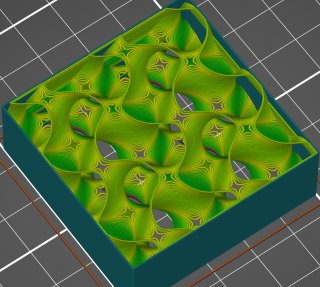

Gyroid: Kesişmeyen, sürekli dalgalı bir yüzey. Her yönde benzer dayanım ve iyi enerji sönümleme verir; TPU gibi esnek malzemelerde ve sıvı/hava geçmesi istenen parçalarda tercih edilir. Hesaplaması ve basması grid'e göre biraz daha uzundur.
Görsel: Anachronist / Wikimedia Commons, CC BY-SA 4.0
Honeycomb (PrusaSlicer, OrcaSlicer): Rijit ama yavaş; nozul çok yön değiştirir.
Lightning: Sadece üst yüzeyi taşıyacak kadar dallanan, dekoratif modeller için çok hızlı bir desen. Mekanik dayanım beklenmez.

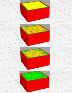

Doluluk oranında azalan getiri
%10'dan %20'ye çıkmak hissedilir fark yaratır; %50'den %100'e çıkmak ise malzemeyi ve süreyi ikiye katlarken dayanımı orantılı artırmaz. Yüksek dolulukta parça ayrıca daha fazla iç gerilme taşır. Gerçekten dolu parça gerekiyorsa, doluluğu %100 yapmak yerine duvar sayısını yüksek tutup doluluğu %40–60'ta bırakmak çoğu zaman daha iyi bir denge sağlar.
Görsel: M6oh7z / Wikimedia Commons, CC BY-SA 4.0
