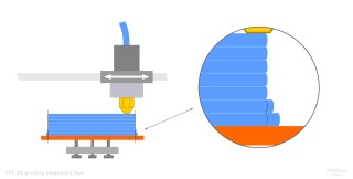

Fil ayağı (elephant's foot), baskının en alt birkaç katmanının dışa doğru taşıp parçadan geniş çıkmasıdır. Nozul yüksekliği, tabla sıcaklığı ve dilimleyicideki telafi ayarıyla giderilir.

Parçanın tabanına yandan baktığınızda ilk 0,5–1 mm'lik bölüm kenardan dışa taşmış, hafif bir dudak gibi görünür. Kutu ve kapak gibi birbirine geçmesi gereken parçalarda alt kenar takılır. 20 mm'lik bir test küpünde alt kısmı ölçerseniz 20,3–20,5 mm, ortasını ölçerseniz 20,0 mm görürsünüz. Bu fark sorunu doğrulamanın en net yoludur.

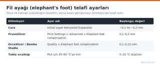

- Dilimleyici telafisini açın. Kalan genişlemeyi dilimleyici, ilk katmanın dış konturunu içeri çekerek dengeler.
PrusaSlicer'ın hazır profillerinde bu değer zaten 0,2 mm civarında tanımlıdır. Telafi değeri, ölçtüğünüz taşmanın yaklaşık yarısıdır: tabanda her iki kenarda toplam 0,3 mm fazlalık varsa 0,15 mm telafi mantıklı bir başlangıçtır. Değeri çok büyütmek ilk katmanda çok ince bir çizgi bırakır ve tutunmayı zayıflatır.
