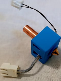

Hotend'i ısıtıp filamenti yükleyin. Filament nozuldan düzgün ve kesintisiz akmalı. Ardından nozulu sıcakken (240 °C civarı) hafifçe sıkın: nozul ile tüp ucu arasında boşluk kalmaması için nozulun ısıtıcı bloğa tam oturması gerekir. Isıtıcı bloğu bir anahtarla tutun ki tel kablolara ve termistöre yük binmesin.

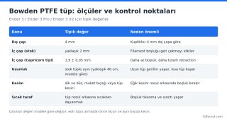

- 4 mm dış çaplı PTFE tüp. Stok tüpün iç çapı yaklaşık 2 mm'dir; Capricorn XS gibi tüplerin iç çapı 1,9 mm civarındadır, filamenti daha az boşlukla taşır.

- Eski tüpü ölçün ve yeni tüpü aynı uzunlukta kesin. Kesim tam dik olmalı; eğik kesim nozul arkasında üçgen bir boşluk bırakır.

- Tüpü dibe kadar itmemek: 1 mm'lik boşluk bile eriyik filamentin boşluğa dolup soğumasına ve tıkanmaya yol açar.
- Tüpü fazla uzun kesmek: Bowden tüp gergin bir yay gibi davranır, X ekseni sonunda zorlanır ve kuplörü sürekli çeker.
