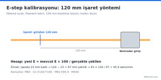

Hazırlık
- Hotend'i kullandığınız filamentin baskı sıcaklığına getirin (PLA için 200-210 °C). Soğuk nozula filament itmek hem ekstrüdere hem nozula zarar verir.
- Filamenti ekstrüder girişinden 120 mm uzakta bir kalemle işaretleyin. Cetvelin sıfırını ekstrüder gövdesinin filamentin girdiği deliğe dayayın.
- Mevcut değeri öğrenin: M503 komutu çıktıda "M92 X80 Y80 Z400 E93" gibi bir satır verir. Ekrandan da görebilirsiniz (Ender 3 V2'de Control > Motion > Steps/mm).
Test
Bir terminal (Pronterface, OctoPrint, Mainsail konsolu) üzerinden şu komutları gönderin:
M83 ; ekstrüderi göreli moda al
G1 E100 F100 ; 100 mm filamenti dakikada 100 mm hızla itBu işlem yaklaşık bir dakika sürer. Yavaş itmek önemlidir; hızlı itildiğinde nozul basıncı yüzünden ekstrüder kayar ve sonuç yanıltıcı olur. Terminal yoksa ekrandan Prepare > Move Axis > Extruder ile 10'ar mm'lik adımlarla 100 mm itebilirsiniz.
Bitince işaret ile ekstrüder girişi arasındaki mesafeyi ölçün.
Hesap
Gerçekte itilen = 120 - kalan mesafe
Yeni E-step = Mevcut E-step × 100 / Gerçekte itilenÖrnek: Kalan mesafe 23 mm. 120 - 23 = 97 mm itilmiş. 93 × 100 / 97 = 95,88. Yeni değer 95,9.
Kalan mesafe 20 mm çıkarsa değeriniz doğrudur, değişiklik yapmayın.
Değeri kaydetmek
M92 E95.9 ; yeni değeri ata
M500 ; EEPROM'a kaydetM92 komutunun açıklaması Marlin dokümanında bulunur. Ekrandan değiştirdiyseniz menüdeki "Store Settings" (Ayarları Kaydet) seçeneğini unutmayın; kaydedilmeyen değer yazıcı kapanınca eski haline döner.
Kaydettikten sonra testi bir kez daha yapın. İkinci testte kalan mesafe 19-21 mm arasındaysa iş bitmiştir.
Klipper kullananlar için
Klipper'da e-step yerine rotation_distance kullanılır ve hesap ters yöndedir:
Yeni rotation_distance = Eski rotation_distance × Gerçekte itilen / 100Değer printer.cfg içindeki [extruder] bölümüne yazılır ve yazıcı yeniden başlatılır.
