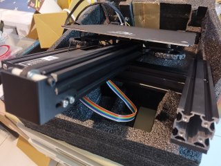

- X taşıyıcısı (hotend'in bağlı olduğu plaka): alt sıradaki tek teker.
- Gantry'nin dikmeler üzerindeki tekerleri: sol ve sağ tarafta, her iki dikmede de birer adet.
- Tabla taşıyıcısı (Y ekseni): tablanın altında, genelde ön ve arkadaki tekerlerden biri.

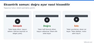

Doğru ayar nasıl hissedilir
Ayarın amacı, taşıyıcının profil üzerinde sallanmaması ama elle rahatça kayabilmesidir.
- Yazıcıyı kapatın (motorlar kilitliyken teker hissedilmez).
- Taşıyıcıyı bir elinizle sabit tutun.
- Eksantrik somunun bağlı olduğu tekeri diğer elinizin parmaklarıyla çevirmeyi deneyin.
- Teker boşta dönüyorsa: somunu kutudan çıkan anahtarla çeyrek tur çevirin ve tekrar deneyin.
- Teker hafif bir dirençle dönebildiği, taşıyıcıyı sallayınca tık sesi gelmediği noktada durun.
- Taşıyıcıyı eksen boyunca baştan sona elle kaydırın. Bir noktada takılıyorsa ayar fazla sıkıdır ya da profilde çapak vardır.
Somunu her iki yöne de çevirebilirsiniz; teker en sıkı noktayı geçince tekrar gevşemeye başlar. Ayarı yaparken somunun en uç noktasını değil, istediğiniz sıkılığı veren konumu hedefleyin.

Y ekseni (tabla): Tablayı tutup ileri geri ve yana doğru sallayın. Tabla yan yana sallanıyorsa tabla altındaki eksantrik tekerleri ayarlayın. Tabla sallantısı ilk katmanda bir yöne kayma ve köşelerde farklı ezilme olarak görülür.
