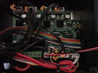

Yazıcıyı kapatıp fişten çekin. Ender 3 ve Ender 3 Pro'da elektronik kutusu sağ alttadır; kapağı birkaç vida ile açılır. Ender 3 V2'de kart, gövdenin alt kapağının altındadır; yazıcıyı yan yatırıp alt kapağı sökmek gerekir.
Kartın üzerinde, genelde SD kart yuvasının yakınında "V4.2.2", "V4.2.7" ya da "V1.1.4" gibi bir yazı vardır. 4.2.2 kartlarda iş bitmez: aynı kart sürümü farklı sürücü çipleriyle üretildi. Motor sürücüsü çiplerinin üzerindeki yazıyı okuyun:

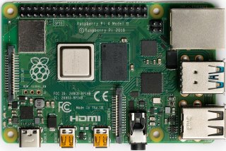

Klipper, hesaplamayı bir Raspberry Pi gibi harici bilgisayara taşır; anakart yalnızca komutları uygular. Kurulum Marlin'den uzundur ama input shaping, pressure advance ve web arayüzü (Mainsail/Fluidd) gibi özellikler gelir.
Görsel: Laserlicht / Wikimedia Commons, CC BY-SA 4.0

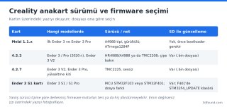

Kart sürümünü tespit etmek
- HR4988 / A4988: klasik, gürültülü sürücüler.
- TMC2208: sessiz sürücü; bazı Ender 3 V2 ve Pro partilerinde.
- TMC2225: 4.2.7 kartlarda bulunan sessiz sürücü.
Ayrıca işlemci çipine bakın; bazı yeni 4.2.2 kartlarda STM32F103 yerine GD32F303 kullanılır. Creality bu kartlar için dosyayı ayrı yayımlıyorsa doğru olanı seçin.
Marlin'i SD kartla yüklemek (4.2.x kartlar)
- Creality indirme merkezinden modelinizi seçip kart sürümünüze ve prob durumunuza (CR Touch var/yok) uygun firmware'i indirin. Arşivden çıkan .bin dosyasını kullanacaksınız.
- 32 GB veya daha küçük bir SD kartı FAT32 olarak biçimlendirin. Kartta başka dosya bırakmayın.
- .bin dosyasını kartın köküne kopyalayın. Dosya adını daha önce yüklediğiniz dosyadan farklı bir adla değiştirin (ör. fw0610.bin). Önyükleyici aynı adlı dosyayı tekrar yüklemeyebilir.
- Yazıcı kapalıyken kartı takın, yazıcıyı açın. Ekran 10-30 saniye boş kalabilir; bu normaldir.
- Ekranda sürüm bilgisini kontrol edin (Info / Bilgi menüsü). Ardından M502 ve M500 göndererek ya da menüden "Restore Defaults" ile EEPROM'u yeni firmware'e göre sıfırlayın, sonra e-step ve Z offset gibi kişisel değerlerinizi yeniden girin.
Ender 3 V2 ekranı: V2'nin DWIN ekranı kendi ayrı yazılımına sahiptir. Bazı firmware paketleri ekran dosyalarını da içerir (DWIN_SET klasörü). Bu klasör ayrı bir SD karta kopyalanır ve ekranın arkasındaki yuvaya takılarak yüklenir. Anakart firmware'ı ile ekran firmware'ı uyumsuzsa menüler bozuk görünür.
Ender 3 S1: S1 kartında STM32F103 veya STM32F401 işlemci bulunabilir ve dosyalar farklıdır. F401 işlemcili kartlarda .bin dosyası kart kökünde STM32F4_UPDATE adlı bir klasöre konur.
1.1.x kartlar: İlk Ender 3 ve Ender 3 Pro'daki Melzi tabanlı kartlarda önyükleyici yoktur. SD kartla yükleme yapılamaz; önce bir Arduino ile önyükleyici yüklemek gerekir. Pratikte bu kartlar için 4.2.7 ya da başka bir 32 bit karta geçmek daha az uğraştırır.
Ana adımlar:
- Raspberry Pi'ye bir Klipper dağıtımı kurun (ör. MainsailOS).
- Pi üzerinde make menuconfig ile firmware derleyin. Creality 4.2.x kartlar için Klipper'ın örnek yapılandırma dosyalarındaki notlar şunu söyler: STM32F103 işlemci, 28KiB bootloader, USART1 üzerinden seri iletişim. Kendi kartınızın örnek dosyasındaki notları esas alın.
- Oluşan klipper.bin dosyasını, Marlin'deki gibi farklı bir adla SD karta koyup karta yükleyin.
- Kartınıza uygun printer.cfg dosyasını (Klipper deposunda printer-creality-ender3-... ile başlayan örnekler) kopyalayın ve seri port yolunu girin.
