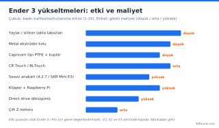

Sıralama stok Ender 3 ve Ender 3 Pro için etki ve maliyete göre yapıldı. Ender 3 V2, S1 ve V3 serisinde bazı maddeler fabrikadan gelir.
Stok yaylar yumuşak olduğu için seviyeleme birkaç baskıda kayar. Sarı sert yaylar ya da silikon takozlar seviyelemeyi haftalarca sabit tutar. Ucuzdur, 15 dakikada takılır ve ilk katman sorunlarının önemli bir kısmını ortadan kaldırır.
Plastik kol er ya da geç çatlar. Alüminyum kol aynı mantıkla çalışır, sorunu kalıcı çözer. Çift dişli bir model seçerseniz TPU ve uzun bowden tüpte de kavrama artar. Takıldıktan sonra e-step kalibrasyonu gerekir.
İç çapı dar (1,9 mm civarı) bir PTFE tüp ve sağlam kuplörler, geri çekmeyi tutarlı hale getirir. Stok kuplörler zamanla tüpü kaydırır. Ucuz ve etkisi hemen görülen bir yükseltme.
Mesh seviyeleme ile tablanın düzensizliklerini otomatik telafi eder. Cam veya eğri tablalarda büyük fark yaratır. 4.2.x kartlarda hazır soket vardır; 1.1.x kartlarda ek adaptör ve firmware derlemesi gerekir.
A4988 sürücülü kartlarda motor sesi rahatsız edici seviyededir. Creality 4.2.7 ya da BTT SKR Mini E3 V3 motor sesini neredeyse ortadan kaldırır. Kalite artışı sınırlıdır, konfor artışı büyüktür. Yazıcınızda zaten sessiz sürücü varsa bu madde size uygun değildir.
Input shaping ve pressure advance ile yüksek hızda baskı kalitesi belirgin şekilde artar; web arayüzünden uzaktan kontrol imkânı gelir. Kurulum ve öğrenme süresi gerektirir. Klipper için mevcut anakart genelde yeterlidir.
Birçok faydalı parça yazıcıyla basılabilir: filament kılavuzu, kayış gerdirici, kablo kanalı, ekran açısı adaptörü, fan kanalı. Printables ve Thingiverse üzerinde "Ender 3 upgrade" araması yüzlerce sonuç verir. Fan kanalı gibi parçaları PLA yerine PETG veya ABS ile basın; hotend yakınındaki PLA zamanla yumuşar.
Her yükseltmeden önce yazıcının mevcut halinin doğru ayarlı olduğundan emin olun: eksantrik somunlar, kayış gerginliği, gantry dikliği, e-step ve PID. Ayarı bozuk bir yazıcıya parça eklemek sorunu çözmez, sadece teşhisi zorlaştırır. Yükseltmeleri tek tek yapın ve her birinden sonra bir test baskısı alın; böylece hangi değişikliğin ne etki yaptığını görürsünüz.
Yalnızca iki yükseltme yapacaksanız sert yaylar ve metal ekstrüder kolu en yüksek getiriyi sağlar; ikisi birlikte genelde bir makara filament fiyatı civarındadır. Ardından PTFE tüp ve kuplör gelir. Prob ve anakart gibi daha pahalı kalemleri, ilk üçü yapıldıktan sonra hala bir ihtiyaç görüyorsanız değerlendirin.
1. Sert tabla yayları veya silikon takozlar
2. Metal ekstrüder kolu
3. Kaliteli PTFE tüp ve kuplör
4. CR Touch veya BLTouch
5. Sessiz anakart
6. Klipper ve Raspberry Pi
Daha az öncelikli olanlar
- Direct drive dönüşümü: TPU basıyorsanız mantıklı. Aksi halde baskı kafasının ağırlaşması ve kablo işleri, getirisinden fazla uğraş çıkarabilir.
- Çift Z motoru: Gantry sarkması belirgin olan yazıcılarda işe yarar. Eksantrik somunlar ve gantry dikliği doğruysa çoğu kullanıcı farkı hissetmez.
- Cam tabla: Düz bir yüzey sağlar ama PEI yaylı çelik plaka kadar pratik değildir; parçayı çıkarmak için soğumasını beklemek gerekir.
- Yükseltilmiş hotend: All-metal hotend 240 °C üstünde düzenli baskı yapanlar için gereklidir. PLA ve PETG için stok hotend yeterlidir.
Yazdırılabilir küçük yükseltmeler
Yükseltme yapmadan önce
Bütçe kısıtlıysa
