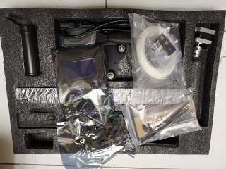

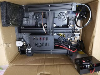

Kutuyu açarken
Köpük katmanlarını tek tek çıkarın ve parçaları masaya dizin. Vida poşetleri genelde etiketlidir (M5x45, M4x16 gibi); poşetleri karıştırmamak işi çok hızlandırır. Kutudan çıkan alt gövdede tabla, Y ekseni, anakart ve güç kaynağı zaten monte edilmiş olarak gelir. Siz dikmeleri, gantry'yi (X ekseni), ekranı ve filament tutucuyu takarsınız.
Montaja başlamadan önce şunlara bakın:
- Kargo darbesi: alüminyum profillerde ezik, ekran kablosunda kopukluk var mı?
- Güç kaynağının arkasındaki voltaj anahtarı (Ender 3 ve Ender 3 Pro'da bulunur): Türkiye için 230 V konumunda olmalı. 115 V'ta bırakılan bir PSU açıldığı anda zarar görebilir.
- Tabla altındaki tekerlerde gözle görülür boşluk var mı? Varsa montajdan sonra eksantrik somunla ayarlanacak.

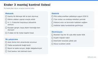

Mekanik kontroller
Gantry dikliği. Dikmeleri alt gövdeye bağlarken vidaları önce el sıkılığında takın, sonra çapraz sırayla sıkın. Gantry'yi yerleştirdikten sonra bir gönye ile dikmelerin tablaya dik olduğunu kontrol edin. Eğri bir gantry, seviyeleme ne kadar iyi yapılırsa yapılsın tablanın bir tarafında ilk katmanın ezilmesine yol açar.
Z kaplini. Z motorunun mili ile vidalı mili birleştiren kaplin hizasız takılırsa baskı yüzeyinde düzenli aralıklı dalgalanma görülür. Z motor braketini gevşetin, gantry'yi en alta indirin, braketi bu konumda sıkın.
Tekerler. X taşıyıcısı, gantry'nin dikme üzerindeki tekerleri ve tabla tekerleri boşluksuz olmalı. Taşıyıcıyı tutup sallayın; tık sesi geliyorsa eksantrik somunu çevirin. Fazla sıkmak da sorundur; teker parmakla hafif dirençle dönebilmeli.
Kayışlar. Kayış gergin olmalı ama gitar teli gibi değil. Bastırdığınızda yaklaşık 5 mm esneyen bir gerginlik pratikte iyi bir başlangıçtır. Kayışın dişli kasnağa ve rulmana tam oturduğunu, kenara kaçmadığını kontrol edin.
Elektrik ve ekstrüzyon
- Motor kablolarını etiketlerine göre takın (X, Y, Z, E). Z endstop kablosu ile X endstop kablosu sık karıştırılır.
- Hotend kablolarının tabla hareketi sırasında gerilmediğini ve bir yere sürtmediğini kontrol edin; tablayı elle en öne ve en arkaya götürün.
- Bowden tüpü ekstrüder tarafında ve hotend tarafında kuplörün içine dibe kadar itin. Kuplörü çevirerek sıkın ve klipsi takın. Tüp ile nozul arasında kalan boşluk, ileride tıkanmanın en yaygın sebebidir.
- Fabrikada nozul gevşek gelebilir. Hotend'i 240 °C civarına ısıtın, ısıtıcı bloğu bir anahtarla tutarak nozulu hafifçe sıkın. Soğukken sıkılan nozul ısındığında gevşer.
İlk çalıştırma
Yazıcıyı açın ve ekrandan Prepare > Auto Home seçin. Her eksen kendi sınır anahtarına gidip durmalı. Bir eksen anahtara çarpıp durmuyorsa hemen kapatın; kablo yanlış yere takılmış olabilir.
Sonra nozulu 200 °C'ye, tablayı 60 °C'ye ısıtın ve ekranda sıcaklığın dalgalanmadan hedefe oturduğunu izleyin. Burada belirgin bir salınım görürseniz PID ayarı gerekir; forumdaki PID konusu bu adımı anlatıyor.
Tabla seviyelemeyi tabla sıcakken yapın (kağıt testi için ayrı rehberimiz var). İlk test olarak tek katmanlı 100x100 mm bir kare basmak, uzun bir model basmaktan daha bilgilendiricidir: kare üzerindeki çizgilerin her yerde birbirine değip değmediğine bakarak seviyelemenin doğruluğunu birkaç dakikada görürsünüz.
