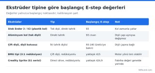

Alüminyum kol, tek dişli: Stok yapının metal kopyası. En ucuz ve en kolay seçenek; e-step genelde 93 civarında kalır. Çatlama sorununu çözer, kavrama gücünü değiştirmez.
Çift dişli (dual gear), redüksiyonsuz: Filament iki taraftan kavranır, TPU gibi esnek filamentlerde ve uzun bowden tüpte daha tutarlıdır. Dişli çapı modele göre değişir; üreticinin önerdiği e-step değeriyle başlayın.
BMG tipi, redüksiyonlu: 3:1 dişli kutusu motorun torkunu artırır, adım çözünürlüğünü yükseltir. E-step yaklaşık 415'tir. Bazı modellerde motor dönüş yönü tersine çevrilmelidir (firmware'de ya da motor kablosunu ters takarak).
Direct drive dönüşümü: Creality'nin Sprite ekstrüder kitleri gibi çözümler ekstrüderi hotend'in üstüne taşır. Esnek filamentlerde büyük fark yaratır ama baskı kafası ağırlaşır, kablo ve firmware değişikliği gerektirir. Bu ayrı bir proje olarak düşünülmeli.
Çoğu metal kolda gerginlik bir ayar vidasıyla değiştirilir. Pratikte iyi bir başlangıç: önce vidayı tamamen sıkın, sonra 2-3 tur geri alın. Çok sıkı ayar filamenti ezer, dişli izleri derinleşir ve filament tüpte zorlanır. Çok gevşek ayar ise geri çekmede kaymaya yol açar. TPU için yayı biraz gevşetmek genellikle işe yarar.
Yeni ekstrüder takıldıktan sonra e-step kalibrasyonu yapılmadan baskı almak doğru değildir. Aynı çapta dişli kullanan alüminyum kollarda değer 93'e yakın çıkar; çift dişli ve redüksiyonlu modellerde sapma büyüktür. Ölçüm yöntemi forumdaki e-step kalibrasyonu rehberinde adım adım anlatılıyor.
Doğrudan çözmez. Metal kol, kavrama kaybından kaynaklanan tık tık sesini ve az ekstrüzyonu giderir. Tıkanma ise genellikle PTFE tüp ile nozul arasındaki boşluk, yanlış sıcaklık ya da kirli nozuldan gelir. Ekstrüder değiştirdikten sonra tıkanma sürüyorsa bowden tüp ve nozul tarafına bakın; bu forumdaki PTFE değişim rehberi ilk adımları anlatıyor.

Seçenekler

Yay gerginliği
Montaj sonrası: e-step
