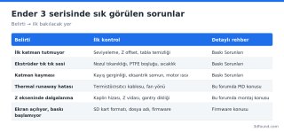

Bu konu kısa bir teşhis haritasıdır; ayrıntılı çözümler Baskı Sorunları forumundaki ilgili konularda ve bu forumdaki kalibrasyon rehberlerinde.
İlk katman ve tabla
İlk katman tutmuyor, köşeler kalkıyor. Önce seviyeleme ve Z offset, sonra plaka temizliği. Tabla üzerindeki yağ ve parmak izi PLA'yı bile tutmaz. Tablanın bir köşesinde sürekli sorun varsa gantry dikliğini kontrol edin.
İlk katman bir tarafta ezik, diğer tarafta havada. Gantry eğik veya tabla tekerleri boşluklu. Montaj kontrol listesi ve eksantrik somun konuları bu forumda.
Seviyeleme birkaç baskıda bozuluyor. Stok yaylar yumuşak. Sert yay veya silikon takoz kalıcı çözümdür.
Ekstrüzyon
Ekstrüderden tık tık sesi geliyor. Filament itilemiyor demektir. Sırasıyla bakın: nozul kısmen tıkalı mı, ilk katman çok yakın mı (nozul çıkışı kapanıyor), PTFE tüp ile nozul arasında boşluk var mı, sıcaklık filamente göre düşük mü?
Az ekstrüzyon, boşluklu duvarlar. Önce ekstrüder kolunda çatlak olup olmadığına bakın (stok plastik kolda yaygın), sonra e-step.
Filament değişiminde tüp ucunda şişkin topak. PTFE tüp nozula dayanmıyor. Bowden tüp konusundaki adımlarla yeniden takın.
Hareket
Katman kayması. Kayış gerginliği, kasnak setuskuru, eksantrik somun ayarı ve motor sürücüsünün ısınması. Yüksek hız/ivme profilleri de tetikleyebilir.
Z ekseninde düzenli dalgalanma. Z kaplininin hizası ve Z vidalı milin eğriliği. Gantry'nin bir tarafının sarkması da benzer iz bırakır.
Eksen sonunda çarpma sesi, Auto Home tamamlanmıyor. Sınır anahtarı kablosu çıkmış ya da yanlış sokette. Prob takılıysa firmware ile kablolama uyuşmuyor olabilir.
Elektrik ve firmware
"Thermal Runaway" veya "Heating Failed" hatası. Bu bir güvenlik korumasıdır, kapatılmamalı. Termistör kablosu, termistörün bloktaki sabitlemesi ve ısıtıcı kartuşun bağlantısı kontrol edilir. Fan açıldığında oluyorsa PID ayarı ve fan kanalı yönü.
Sıcaklık ekranda dalgalanıyor. PID ayarı. Ani sıçramalar (200'den 400'e gibi) termistör kablosunda temassızlık işaretidir.
Ekran açılıyor ama baskı başlamıyor ya da SD kart görünmüyor. Kartı FAT32 olarak biçimlendirin, dosya adını kısa ve Türkçe karaktersiz yapın, dosyanın kök dizinde olduğundan emin olun. 32 GB'tan büyük kartlar sorun çıkarabilir.
Firmware sonrası ekran bozuk ya da motorlar ters. Kart sürümüne veya sürücü tipine uymayan dosya yüklenmiş. Firmware güncelleme konusundaki kart tespit adımlarına dönün.
Baskı yüzeyi
İpliklenme (stringing), kabarcık, pürüzlü yüzey. Genelde filament nemi, sıcaklık ve geri çekme ayarlarıyla ilgilidir; Baskı Sorunları ve Filament forumlarında ayrıntılı ele alınıyor.
Köşelerde şişkinlik, yüzeyde titreşim izi (ghosting). Hız ve ivme ayarları ile eksantrik somun ayarı. Klipper kullanıyorsanız input shaping ölçümü büyük fark yaratır.
Sorun yazarken
Foruma soru açarken yazıcı modelini ve kart sürümünü, filament tipini, nozul ve tabla sıcaklığını, dilimleyici adını ve sorunu gösteren net bir fotoğrafı ekleyin. Bu beş bilgi teşhisi çoğu zaman ilk cevapta mümkün kılar.
Önce hangi ayar kontrol edilmeli?
Birden fazla belirti birlikte görülüyorsa şu sırayla ilerlemek çoğu zaman en kısa yoldur: mekanik (tekerler, kayışlar, gantry), sıcaklık kararlılığı (PID), ekstrüzyon (e-step, PTFE tüp), son olarak dilimleyici ayarları. Mekanik bir sorun varken dilimleyicide yapılan değişiklikler sonucu yalnızca kısmen düzeltir ve teşhisi zorlaştırır.
