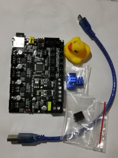

Seçenek karşılaştırması
| Özellik | Creality 4.2.7 | BTT SKR Mini E3 V3 |
| Sürücü | TMC2225 (bağımsız mod) | TMC2209 (UART) |
| Akımı yazılımdan ayarlama | Hayır (potansiyometre) | Evet |
| Sensörsüz homing | Hayır | Destekler |
| Prob soketi | Var | Var |
| Montaj | Stok kartla birebir | Ender 3 kutusuna uyar, konnektörler aynı tip |
| Firmware | Creality'nin hazır .bin dosyaları | Üreticinin hazır dosyaları veya kendi Marlin/Klipper derlemeniz |
4.2.7 "tak çalıştır" için en kolay yoldur. SKR Mini E3 V3 daha fazla esneklik sunar ve Klipper'a geçmeyi düşünenler için tercih edilir. BTT'nin dokümanları ve firmware dosyaları resmî GitHub deposunda bulunur.

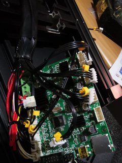

Değişim adımları
- Yazıcıyı kapatın ve fişten çekin. PSU kapasitörleri kısa süre şarjlı kalabilir; birkaç dakika bekleyin.
- Elektronik kutusunu açın ve her kablonun takılı olduğu soketin fotoğrafını çekin. Bu fotoğraf montajın en değerli parçasıdır.
- Kabloları tek tek çıkarın. Sıcak tutkalla sabitlenmiş soketlerde tutkalı bir pens ile dikkatlice sökün; kabloyu değil soketi çekin.
- Güç girişi vida terminallerini gevşetip kabloları çıkarın.
- Eski kartı söküp yenisini takın.
- Kabloları fotoğrafa göre takın. Güç girişinde artı/eksi kutuplarını iki kez kontrol edin; ters bağlantı kartı yakabilir.
- Kutuyu kapatmadan önce yazıcıyı açın, ekranın geldiğini ve Auto Home'un çalıştığını görün.
