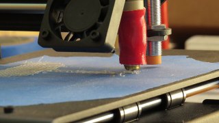

Kağıt hissi kişiden kişiye değişir, bu yüzden son kararı ilk katman verir. Tablanın tamamını kaplayan tek katmanlı bir test (beş küçük kare ya da büyük tek kare) basın ve izleyin:
Baskı sırasında tekerleri çeyrek tur oynatarak canlı düzeltme yapmak mümkün; yalnızca hareket eden tablaya elinizi kaptırmamaya dikkat edin.

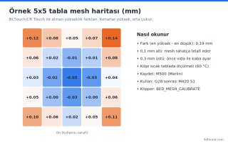

Hiçbir tabla tamamen düz değildir. Prob takılı bir Ender 3, tablanın üzerinde bir ızgara (genelde 3x3, 4x4 ya da 5x5) noktayı ölçüp yükseklik haritası çıkarır ve baskı sırasında Z eksenini buna göre oynatır. Mesh, kağıt testinin yerine geçmez; önce tablayı kabaca düzleştirirsiniz, mesh kalan küçük farkları telafi eder.

Mesh sonucunda en yüksek ve en düşük nokta arasındaki fark 0,1 mm civarındaysa sorun yok. 0,3 mm ve üstü farklar varsa önce köşe tekerleriyle kaba ayarı düzeltin, sonra mesh'i tekrar alın.

Kağıt testi adım adım
- Ekrandan Prepare > Auto Home ile tüm eksenleri sıfırlayın.
- Prepare > Disable Steppers (bazı firmware'lerde "Motorları Kapat") ile motorları serbest bırakın. Ender 3 V2 ve S1'de ekranda ayrıca köşelere sırayla giden bir seviyeleme menüsü bulunur; varsa onu kullanın.
- Nozulu elle sol ön köşeye, tabla kenarından yaklaşık 30 mm içeri götürün.
- Nozul ile tabla arasına normal bir A4 fotokopi kağıdı (yaklaşık 0,1 mm) koyun.
- Köşedeki ayar tekerini, kağıt ileri geri çekilirken hafif bir sürtünme hissedilene kadar çevirin. Kağıt hiç takılmadan kayıyorsa nozul uzak; kağıt kırışıyor ya da yırtılıyorsa çok yakın.
- Aynı işlemi diğer üç köşede yapın, sonra tablanın ortasında kontrol edin.
- Dört köşeyi en az iki tur daha dolaşın. Bir köşeyi ayarlamak komşu köşeyi biraz değiştirir.
Görsel: Luke Jones from Anchorage / Wikimedia Commons, CC BY 2.0
Sonucu test baskısıyla doğrulamak
| Görünüm | Anlamı | Yapılacak |
| Çizgiler yuvarlak, aralarında boşluk | Nozul yüksek | O köşenin tekerini sıkın (tablayı yükseltin) |
| Çizgiler hafif basık, birbirine değiyor | Doğru | Dokunmayın |
| Yüzey şeffaf, nozul izi veya pürüz var | Nozul çok yakın | Tekeri biraz gevşetin |
Mesh: CR Touch veya BLTouch varsa
Marlin'de:
G28 ; eksenleri sıfırla
G29 ; mesh ölç (ABL bilinear)
M500 ; EEPROM'a kaydetDilimleyicinin başlangıç G-code'una G28 satırından hemen sonra M420 S1 ekleyin; bu, kaydedilmiş mesh'i her baskıda etkinleştirir. Her baskıda yeniden ölçmek isterseniz M420 yerine G29 yazabilirsiniz ama baskı başlangıcı birkaç dakika uzar. Komut ayrıntıları için Marlin G29 dokümanına bakabilirsiniz.
Klipper'da: BED_MESH_CALIBRATE komutu ölçer, SAVE_CONFIG kaydeder. Yapılandırma seçenekleri Klipper Bed Mesh sayfasında anlatılıyor.
