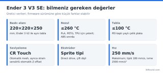

- Maksimum nozul sıcaklığı 260 °C'dir. PLA, PETG ve TPU rahat basılır; ABS ve ASA basılabilir ama kapalı kasa yoksa büyük parçalarda çarpılma kaçınılmazdır.
- Direct drive ekstrüder kısa geri çekme ister: 0,5-1 mm aralığı genelde yeterlidir. Bowden Ender'lerden alışık olunan 5-6 mm değerleri burada sorun çıkarır.
