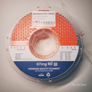

TPU (termoplastik poliüretan) lastik benzeri, kırılmayan, aşınmaya dayanıklı bir filamenttir. Kapı tamponu, mobilya ayağı, sızdırmazlık contası, kablo koruyucu ve titreşim sönümleyici gibi parçalar için idealdir.
Görsel: Sweetclara / Wikimedia Commons, CC BY-SA 4.0

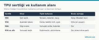

Shore A, bir malzemenin batmaya karşı direncidir. Pratikte: 95A bir ayakkabı tabanı kadar, 85A bir silgiden biraz yumuşaktır. Aynı Shore değerinde bile farklı markaların davranışı biraz değişir.

Sertlik seçimi
Önemli bir ayrıntı: baskı parçanın esnekliği sadece malzemeye değil, geometrisine ve dolgusuna da bağlıdır. %100 dolgulu 95A bir conta serttir; %15 gyroid dolgulu aynı conta çok daha yumuşak hissedilir. Böylece tek bir filamentle farklı sertlikte parçalar üretmek mümkündür.
