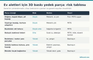

ev-aletleri-yedek-parca-risk-tablosu.png 81,9 KB · 0 görüntülenme
