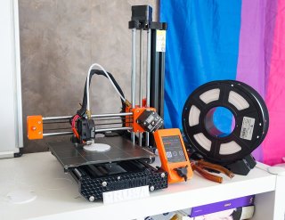

FDM (eriyik yığma) yazıcılar makaradaki filamenti 190–300 °C arası ısıtılan bir nozuldan geçirip katman katman serer. Katman kalınlığı pratikte 0,1–0,3 mm arasında kullanılır. PLA, PETG, ABS/ASA, TPU gibi çok sayıda malzeme seçeneği vardır.

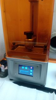

MSLA (maskeli stereolitografi) yazıcılarda ise sıvı fotopolimer reçine bir hazneye dökülür. Alttaki UV LED ışığı bir LCD ekrandan geçer, ekran sadece o katmanın şeklini aydınlatır ve reçine o bölgede sertleşir. Katman kalınlığı tipik olarak 0,025–0,05 mm'dir; yüzey kalitesi bu yüzden FDM'den belirgin şekilde daha düzgündür.
FDM'de baskı bitince parçayı tabladan alır, varsa destekleri koparırsınız. İş genelde burada biter.
Reçinede süreç daha uzundur ve atlanamaz:
Sıvı reçine cilde temas ettiğinde hassasiyet yapabilir ve kokusu belirgindir. Bu yüzden reçine yazıcıyı havalandırılan bir oda, balkon veya atölyeye koymak gerekir. Yatak odası ya da mutfak uygun yer değildir. Güvenlik tarafını "Reçine (SLA / MSLA) Yazıcılar" forumundaki güvenlik rehberinde ayrıntılı anlattık.
- Nitril eldivenle parçayı tabladan kazıyarak çıkarmak
- IPA veya üreticinin önerdiği sıvıyla ya da suyla (su ile yıkanabilir reçinede) yıkamak
- Kurutup UV ışıkta kürlemek
- Destekleri kesmek, iz kalan yerleri zımparalamak
- Kirli yıkama sıvısını ve kâğıt havluları doğru şekilde bertaraf etmek

- FDM: Filament, zamanla aşınan nozul, tabla yüzeyi (PEI plaka gibi). Nozul değişimi birkaç dakikalık iştir.
- Reçine: Reçine şişesi, IPA, eldiven, kâğıt havlu, FEP/ACF film ve uzun vadede LCD ekran. Mono LCD ekranlar eski renkli ekranlara göre çok daha uzun ömürlüdür ama yine de sarf parça sayılır.
