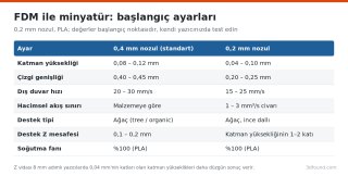

Standart 0,4 mm nozulla 0,08 mm katmanda minyatür basılabilir; yüz hatları ve kalın detaylar çıkar ama göz, parmak, kemer tokası gibi ince detaylar yumuşar. 0,2 mm nozul çizgi genişliğini yarıya indirir, XY detayını belirgin şekilde artırır.
0,2 mm nozulda dikkat edilecekler:
Z ekseni 8 mm adımlı trapez vida kullanan çoğu yazıcıda bir tam motor adımı 0,04 mm'dir. 0,04, 0,08, 0,12 gibi katlar Z hareketinde mikroadım hatasını en aza indirir.

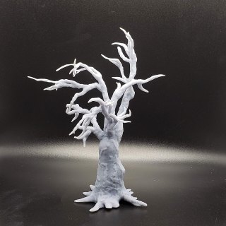

Minyatürde klasik ızgara destek yüzeyle çok temas eder ve söküldüğünde iz bırakır. Ağaç destek (Cura'da "Tree", PrusaSlicer'da "Organic", Orca/Bambu'da "Tree") temas noktalarını azaltır.

Nozul: 0,4 mm ile de olur, 0,2 mm ile farkı görünür
- Tıkanmaya yatkınlık: Delik küçüldükçe filamentteki toz veya karbonlaşmış malzeme daha kolay tıkar. Temiz, kaliteli PLA kullanın; nozul değiştirirken hotend'i sıcakken sıkın (üretici talimatına göre).
- Akış sınırı: 0,2 mm nozulun geçirebildiği malzeme azdır. Dilimleyicide maksimum hacimsel hızı düşük tutun (genelde 1–3 mm³/s arası, üretici değerine bakın).
- Uyum: Bazı üreticiler kendi hotend'leri için küçük nozul ve hazır profil sunar (ör. Bambu Lab'de 0,2 mm, Prusa'da 0,25 mm). Hazır profil varsa onunla başlayın; yoksa 0,4 mm profilini kopyalayıp nozul ve çizgi genişliği değerlerini değiştirin.
- Süre: 32 mm bir figür 0,2 mm nozul ve 0,06 mm katmanla birkaç saat sürebilir.
Katman yüksekliği
- 0,04–0,06 mm: En iyi yüzey, en uzun süre. Yüz ve pelerin kıvrımlarında katman izi en az görünür.
- 0,08–0,10 mm: Oyun masasında kol mesafesinden bakıldığında yeterli; ordular için mantıklı denge.
- Değişken katman yüksekliği: PrusaSlicer ve Orca Slicer'ın "Değişken katman yüksekliği" (Variable layer height) aracı, kafa gibi detaylı bölümlerde ince, kaide gibi düz kısımlarda kalın katman kullanır. Cura'da karşılığı "Uyarlanabilir katmanlar".
Destek: ağaç (organik) destek şart
- Destek temas noktası çapını küçültün (dal ucu 0,8–1 mm civarı).
- Destek Z mesafesini katman yüksekliğinin 1–2 katı yapın; çok küçük olursa destek kaynar.
- Desteği yüze, göze, ön tarafa değil; sırt, pelerin altı, kaide altı gibi görünmeyen bölgelere boyayarak yerleştirin (destek boyama aracı).
