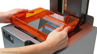

FEP (veya bazı yazıcılarda ACF, nFEP, PFA) film reçine haznesinin şeffaf tabanıdır. UV ışık bu filmden geçer, sertleşen her katman bu filmden koparılır. Film sorunlu olduğunda baskı hatası, en kötü durumda da LCD ekrana reçine sızması yaşanır.
Görsel: Creative Tools from Halmstad, Sweden / Wikimedia Commons, CC BY 2.0
Yedek film alırken yazıcınızın hazne ölçüsüne ve hangi film türünü kullandığına bakın. ACF için tasarlanmış haznelere FEP takmak ya da tersi, gerginlik ve montaj farkı nedeniyle sorun yaratabilir.

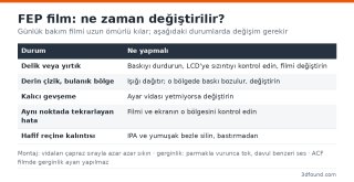

Değişim gerektiren durumlar
- Delik veya yırtık: Hemen baskıyı durdurun. Reçine LCD ekrana veya altındaki cama sızmış olabilir; ekranı kontrol edip temizleyin.
- Derin çizikler ve bulanık bölgeler: Işığı dağıtır; bu bölgelerdeki baskılar bulanık detay veya başarısızlık gösterir.
- Kalıcı gevşeme: FEP gerginliği ayarlanamıyorsa ve film sarkıyorsa ayrılma kuvveti artar, katman kayması ve kopmalar sıklaşır.
- Sürekli aynı noktada baskı başarısızlığı: Film o bölgede yıpranmış olabilir; ekranın da o bölgesini kontrol edin.
