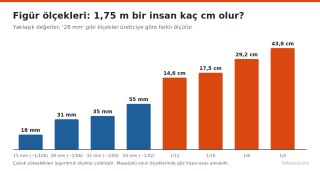

1/6, 1/10 gibi ifadeler gerçek boyuttan kaç kat küçük olduğunu söyler. 1,75 m boyunda bir karakter için:
Kaide yüksekliği bu hesaba dahil değildir. Karakterin boyu farklıysa (ör. 2 m'lik bir dev ya da 1,2 m'lik bir cüce) değerler de orantılı değişir.
- 1/4: yaklaşık 44 cm
- 1/6: yaklaşık 29 cm (hareketli koleksiyon figürlerinin bilinen ölçeği)
- 1/10: yaklaşık 17,5 cm (popüler heykel ve diorama ölçeği)
- 1/12: yaklaşık 14,6 cm
