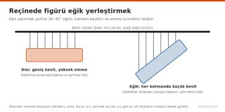

Reçinede: Figürü tablaya dik veya yatay değil, 30–45° eğik yerleştirin. Bunun iki faydası var: her katmanın kesit alanı küçülür (FEP filmden ayrılırken emme kuvveti azalır) ve uzun düz yüzeyler tek katmanda pozlanmaz. Yüzü tabladan uzağa, yukarı bakacak şekilde konumlandırmak, desteklerin sırt ve pelerin arkasına toplanmasını sağlar.

1. Yönlendirme: önce açı, sonra destek

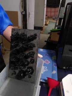

Ön destekli (presupported) model kullanmak
Birçok tasarımcı modelini hem desteksiz hem de destekli dosya olarak verir. Ön destekli dosya, tasarımcının bu modeli test ettiği yerleşimdir. Başlangıçta kullanmak başarı oranını artırır; ancak kendi yazıcınızın ve reçinenizin özelliklerine göre yine de destekleri gözden geçirin. Özellikle tasarımcının kullandığından farklı bir reçine (ör. daha esnek ya da daha kırılgan) kullanıyorsanız ince uçlu desteklerin yeterli olup olmadığını ilk baskıda kontrol edin; başarısız olan bölgeye birkaç ek destek eklemek çoğu zaman yeterlidir.
