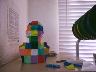

FDM figürlerdeki katman izleri; zımpara, dolgu astarı ve gerektiğinde epoksi kaplama ile büyük ölçüde yok edilebilir. Hangi yöntemin seçileceği figürün boyutuna, detayına ve malzemesine bağlıdır.
Katman izini baskıdan önce azaltmanın yolu ince katman ve doğru yönlendirmedir; bu kısım dilimleyici konularında tartışılıyor. Burada baskı bittikten sonra yapılacakları anlatıyoruz.

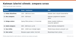

Yöntem 1: Zımpara + dolgu astarı (en yaygın)
Detayı az, yüzeyi geniş figürlerde (büst, heykel, cosplay parçası) en çok kullanılan yöntem.
- Kaba zımpara: 120–180 kum ile destek izlerini ve belirgin basamakları alın. Hep aynı yönde değil, küçük daireler çizerek çalışın.
- Ara zımpara: 220–320 kumla katman çizgilerinin tepelerini düzleştirin. Amacınız çizgileri tamamen silmek değil, sığlaştırmak.
- Dolgu astarı (filler primer): Sprey dolgu astarı normal astardan kalındır ve çizgilerin içini doldurur. 2–3 ince kat atın, katlar arasında üreticinin önerdiği süre kadar bekleyin. Gri renk kusurları gösterir.
- Islak zımpara: 400–600 kumla, zımpara kâğıdını suya batırarak astar katmanını düzleştirin. Astarın altından plastik görünüyorsa o bölge düz demektir; hâlâ çizgi görünen yerlere bir kat daha astar atın.
- Son astar: Boyaya hazırlık için ince bir kat normal astar.

| Büst, heykel (200 mm ve üstü) | Zımpara + dolgu astarı veya epoksi kaplama |
