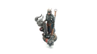

Görsel: ScottHShapeways / Wikimedia Commons, CC BY-SA 4.0

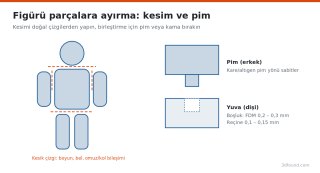

Pim ve yuva tasarımı
Pim, iki parçanın doğru konumda birleşmesini ve yapışma yüzeyinin artmasını sağlar.
- Şekil: Yuvarlak pim parçanın dönmesine izin verir. Kare, altıgen ya da iki ayrı pim kullanırsanız yön sabitlenir.
- Boşluk: FDM'de pim ile yuva arasında 0,2–0,3 mm, reçinede 0,1–0,15 mm boşluk bırakın. Yazıcınızın tolerans testi sonucuna göre ayarlayın.
- Uzunluk: Pim, yuvanın derinliğinden 0,5 mm kadar kısa olsun; dipte biriken yapıştırıcı parçayı açık bırakmaz.
- Metal pim: Ayak ve bilek gibi ince bağlantılarda 1–2 mm tel veya ataş teli ile pimleme (pinning) yapılır. Her iki parçaya matkap ucu ile delik açılır, tel yapıştırılır. Oyun masasında düşmeye karşı en sağlam yöntem.

figur-parcalara-ayirma-pim-yuva-semasi.png 44,2 KB · 0 görüntülenme -
28mm-boyali-minyatur-savasci-figur.jpg 48,1 KB · 0 görüntülenme
