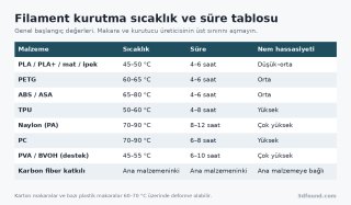

Kurutma tablosu
| Malzeme | Sıcaklık | Süre |
| PLA, PLA+, mat, ipek, ahşap | 45–50 °C | 4–6 saat |
| PETG | 60–65 °C | 4–6 saat |
| ABS, ASA | 65–80 °C | 4–6 saat |
| TPU | 50–60 °C | 4–8 saat |
| Naylon (PA6, PA12) | 70–90 °C | 8–12 saat |
| PC | 70–90 °C | 6–8 saat |
| PVA, BVOH (destek) | 45–55 °C | 6–10 saat |
Bunlar genel başlangıç değerleri. Makaranın etiketinde veya üreticinin teknik veri sayfasında kurutma koşulu yazıyorsa o geçerlidir. Karbon fiber veya cam elyaf katkılı türlerde ana malzemenin değerleri kullanılır (PLA-CF için PLA, PA-CF için naylon).

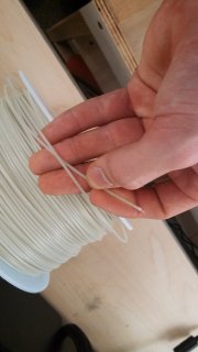

filament-kurutma-sicaklik-sure-tablosu.png 73,6 KB · 0 görüntülenme -
filament-teli-yakin-gorunum-kurutma.jpg 695,7 KB · 0 görüntülenme
