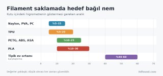

Ne kadar kuru olmalı?
Ev ortamında bağıl nem mevsime ve şehre göre %40–70 arasında gezer. Bu ortamda açıkta kalan bir PLA makarası haftalar içinde, naylon ise saatler içinde baskıyı etkileyecek kadar nem alabilir.Görsel: 3DFound
Genel hedefler:
- PLA: %30'un altı yeterli
- PETG, ABS, ASA: %25'in altı
- TPU: %20'nin altı
- Naylon, PVA, PC: %15'in altı, mümkünse daha düşük
Değerler yaklaşık; daha düşük nem her zaman daha güvenlidir.

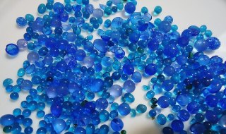

Silika jel çeşitleri ve rejenerasyon
Renk değiştiren (indikatörlü) silika: Doydukça renk değiştirir; turuncudan yeşile veya maviden pembeye dönen türler var. Mavi-pembe türler kobalt klorür içerebilir, dokunduktan sonra el yıkanmalı ve gıda alanında kullanılmamalıdır. Turuncu türler genelde kobalt içermez.Rejenerasyon: Doymuş silika ısıtılınca nemini bırakır. Genel uygulama 100–120 °C'de birkaç saat; üretici talimatı varsa ona uyun. Plastik kartuşlu silikalar bu sıcaklığa dayanmayabilir; kartuş üzerindeki sınıra bakın. Silikayı ısıtırken filamenti ortamda tutmayın.
