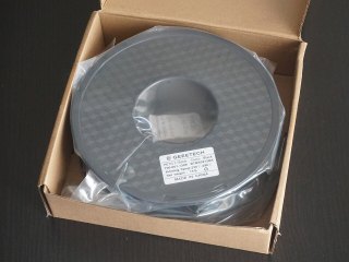

Islak filament; çıtırtı, buhar, aşırı stringing ve pürüzlü yüzeyle kendini belli eder. PETG, TPU ve naylon en hassas olanlardır; PLA da uzun sürede etkilenir.
Basit bir test: Nozuldan havaya 50–100 mm filament itin ve sesi dinleyin, çıkan şeride bakın. Kuru filament düzgün ve parlak bir şerit verir; nemli filamentte şerit üzerinde kabarcıklar ve küçük boşluklar olur.

Yeni açılan bir makaranın da kuru olacağı garanti değildir. Paketten çıktığı halde çıtırtı yapan makaralar sık görülür; bu durumda ayarlarla uğraşmadan önce kurutmak zaman kazandırır. Filament türlerinin ayrıntılı özellikleri için "Filament" bölümüne bakabilirsiniz.
Görsel: Suit / Wikimedia Commons, CC BY-SA 4.0

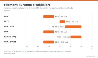

Kurutma
Filament kurutucu. Makara tipi kurutucular en pratik yoldur; bazıları baskı sırasında besleme yapmaya da izin verir. Ucuz modellerin gösterdiği sıcaklık ile içerideki gerçek sıcaklık farklı olabilir; içeri ayrı bir termometre koyarak kontrol edin.
Gıda kurutucu. Ayarlanabilir termostatlı ve makaranın sığdığı modeller yaygın olarak kullanılır. Tepsiler çıkarılarak yükseklik kazanılır.
Fırın. Ev fırınlarının termostatı ±10 °C sapabilir; PLA için 50 °C'lik hedef, gerçekte 60 °C olursa filament yumuşar ve makarada yapışır. Fırın kullanacaksanız ayrı bir termometreyle kontrol edin ve kapağı hafif aralık bırakın. Karton makaralar yüksek sıcaklıkta deforme olabilir.
Isıtılmış tabla. Makarayı tablaya koyup üstünü karton kutuyla örtmek acil durumlar için bir yöntemdir ama ısı eşit dağılmaz; makara ara ara çevrilmelidir.
