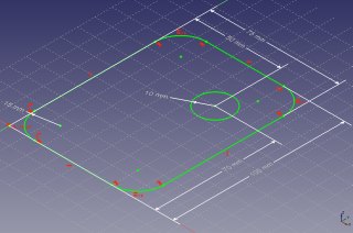

- "Create sketch" → XY düzlemi. Sketcher açılır.
- Dikdörtgen çizin. Bir köşesini orijine bağlayın (Coincident) ya da dikdörtgeni orijine göre simetrik yapın. Yatay ve dikey ölçüleri verin: 60 × 40 mm.
- Bir daire çizin, çapını 6 mm yapın ve merkezini kenarlardan ölçüyle konumlandırın.
- Sketch yeşile döndüğünde (tam tanımlı) "Close" ile çıkın.

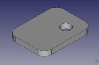

- Pad komutuyla sketch'e 4 mm kalınlık verin. Daire otomatik olarak delik olur.
- Kenarları seçip Fillet veya Chamfer ekleyin.
