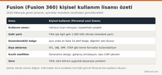

- Tasarımlar ticari amaçla kullanılmaz; yıllık işle ilgili gelir Autodesk'in belirlediği sınırın (1.000 ABD doları) altında kalır.
- Lisans bir yıllıktır, süre dolunca uygunluk yeniden beyan edilerek yenilenir.
- Kurulum masaüstü programdır (Windows ve macOS); veriler Autodesk bulutunda saklanır.
Öğrenci veya eğitmenseniz eğitim lisansı daha az kısıtlıdır; küçük işletmeler için ücretli abonelik veya startup programı vardır. Şartlar zaman zaman değiştiği için indirmeden önce Autodesk'in kişisel kullanım sayfasını okumak gerekir.
Kişisel lisansın bilinen sınırları
10 aktif belge: Aynı anda en fazla 10 tasarım "düzenlenebilir" durumda tutulabilir. Diğer belgeler silinmez; salt okunur hale gelir. Eski bir projeyi düzenlemek için aktif belgelerden birini pasifleştirmek yeterlidir. Pratikte proje sayısı değil, aynı anda çalışılan belge sayısı sınırlanır.
Dışa aktarma: 2020'deki lisans değişiklikleri sırasında dışa aktarma formatları daraltıldı, ancak kullanıcı tepkisi sonrası STEP dışa aktarma kişisel lisansta korundu. STL ve 3MF gibi baskı formatları da kullanılabilir. 3D baskı iş akışı açısından ciddi bir engel yoktur.
Kısıtlı veya kaldırılmış özellikler: Generative design, gelişmiş simülasyon türleri, bazı CAM işlevleri (ör. hızlı ilerleme hareketlerinin kısıtlanması, çoklu takım değişimi) ve bazı işbirliği özellikleri kişisel lisansta yoktur veya sınırlıdır. CNC ile ciddi iş yapanları etkileyebilir; 3D baskı tasarımcısını genelde etkilemez.
Ücretli eklentiler: Bazı uzantılar (ör. gelişmiş sac metal, ileri yüzey araçları) ayrı ücretlidir.

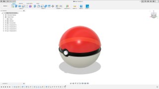

Kurulum ve ilk ayarlar
- Autodesk'in kişisel kullanım sayfasından kayıt olun ve uygunluk sorularını yanıtlayın.
- Programı indirip aynı hesapla giriş yapın.
- Preferences → General → Design bölümünde varsayılan birimin mm olduğunu kontrol edin.
- Yeni tasarımlarda zaman çizelgesinin (timeline) açık olduğundan emin olun; parametrik geçmiş buna bağlıdır.
3D baskı için Fusion'ın güçlü yanları
- Parametrik tasarım: Ölçüler kullanıcı parametrelerine bağlanır; tek değeri değiştirince model güncellenir.
- Thread ve Hole araçları: Standart vida dişleri ve havşa/silindirik baş yuvaları hazır gelir.
- Doğrudan baskıya gönderme: Utilities → Make → 3D Print komutu modeli kurulu dilimleyiciye gönderebilir veya mesh olarak kaydeder.
- Mesh araçları: Taranmış veya indirilmiş STL'lerle temel düzenleme yapılabilir.
