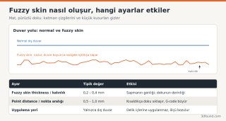

Fuzzy skin, nozulun dış duvarı basarken rastgele küçük sapmalar yapmasıyla parçaya mat ve pürüzlü bir doku verir. Katman çizgilerini, küçük kusurları ve dikiş izini gizlemek için kullanılır; tutma yüzeyleri için de işlevseldir.
Normal bir dış duvar düzgün bir çizgi izler. Fuzzy skin açıkken dilimleyici bu çizgiyi kısa parçalara böler ve her ara noktayı duvarın içine ya da dışına rastgele kaydırır. Sonuç, yüzeyde ince bir zımpara kâğıdı veya kumlama görünümüdür. Geometri değiştiği için bu bir "boya" efekti değil, gerçek bir dokudur.
Başlangıç değerleri: kalınlık 0,2–0,4 mm, nokta aralığı 0,5–1,0 mm. Kalınlığı artırmak dokuyu derinleştirir; nokta aralığını küçültmek dokuyu sıklaştırır.
Ölçü hassasiyeti: Fuzzy skin dış ölçüyü kalınlık kadar büyütüp küçültür. Başka bir parçaya geçecek yüzeylerde ve deliklerin içinde kullanılmamalı. Cura'da "Fuzzy Skin Outside Only", Orca'da "Contour" seçeneği delik iç yüzeylerini dışarıda bırakır.
Üst ve alt yüzeyler: Fuzzy skin yalnızca duvarlara uygulanır; üst yüzey düz kalır. İstenirse üst yüzeye farklı bir efekt (ironing veya tam tersi bir desen) uygulanabilir.
G-code boyutu ve süre: Her duvar yüzlerce küçük segmente bölündüğü için G-code dosyası büyür. Seri port üzerinden (USB ile bilgisayardan) basan veya zayıf işlemcili anakartlarda, çok kısa nokta aralığı takılmalara yol açabilir. SD kart veya Klipper ile bu sorun genelde görülmez.
Esnek filament ve köprüler: Köprü ve çıkıntılarda fuzzy skin kenarları sarkıtabilir.
Tüm parçaya değil, sadece bir kısmına doku vermek mümkündür:
Örneğin bir tornavida sapının sadece tutulan bölümüne fuzzy skin verip uç kısmı pürüzsüz bırakmak bu yöntemle yapılır.

| Dilimleyici | Konum | Ana ayarlar |
| Cura | Experimental → Fuzzy Skin | Fuzzy Skin Thickness, Fuzzy Skin Density, Fuzzy Skin Point Distance, "Fuzzy Skin Outside Only" |
| PrusaSlicer | Print Settings → Layers and perimeters → Fuzzy skin (Expert) | Fuzzy skin type, thickness, point distance |
| OrcaSlicer | Others → Fuzzy skin | Fuzzy skin (None / Contour / Contour and hole / All walls), thickness, point distance |
