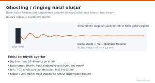

Ghosting (ringing), köşe ve harflerin hemen ardından duvarda tekrar eden gölge dalgalarıdır. Nedeni titreşimdir; hız, ivme ve mekanik sıkılıkla azaltılır.
Bir kutunun düz duvarında, köşeden sonra birkaç milimetre boyunca giderek sönen ince dalgalar görürsünüz. Duvara kabartma harf varsa harfin şeklinin silik bir kopyası hemen yanında tekrar eder. Işığı yandan tuttuğunuzda daha belirgin hale gelir. Dalgalar köşeden uzaklaştıkça zayıflar; bu, onları Z-banding gibi tüm duvar boyunca eşit tekrar eden kusurlardan ayırır.
Baskı kafası veya tabla ani yön değiştirdiğinde çerçeve, kayış ve taşıyıcı bir süre titreşmeye devam eder. Bu titreşim sırasında nozul plastik bırakmayı sürdürdüğü için salınım duvara kopyalanır. Olası nedenler, sıklık sırasıyla:
1. Dış duvar hızını düşürün. Dış duvarı 25–40 mm/s'de basmak tek başına belirgin fark yaratır. Dolgu ve iç duvarlar hızlı kalabilir; görünen yüzey dış duvardır.
2. İvme ve jerk değerlerini ayarlayın. Input shaping olmayan Marlin yazıcılarda baskı ivmesi için 500–1500 mm/s² makul aralıktır. Ender 3'ün fabrika firmware'inde baskı ivmesi 500 mm/s² civarındadır. Jerk kullanan firmware'de 7–10 mm/s, junction deviation kullananda 0,013–0,02 mm tipiktir. Bu değerleri dilimleyiciden de kontrol edebilirsiniz: Cura'da Enable Acceleration Control, PrusaSlicer'da Print Settings > Speed > Acceleration control.

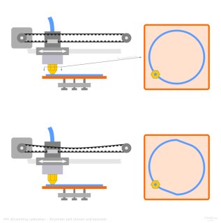

3. Kayışları gerin ve mekaniği sıkın. Kayış gerginliği, eksantrik somunlar ve çerçeve vidaları. Baskı kafasını tutup sallamayı deneyin: hissedilir bir boşluk olmamalı.
4. Yazıcıyı sağlam bir zemine koyun. Ağır bir beton plaka (karo veya mermer) ve altına titreşim sönümleyici ayaklar ucuz ve etkili bir çözümdür.
5. Input shaping kullanın. Klipper'da ve Marlin 2.1 ve sonrasında input shaping, yazıcının rezonans frekansını hedefleyerek titreşimi bastırır. Klipper'da ADXL345 ivmeölçerle ölçüm yapılır; ivmeölçer yoksa test kulesi basılarak elle de ayarlanabilir. Ayrıntılar Klipper Resonance Compensation sayfasında anlatılır.

Ghosting dalgalarının arasını kumpasla ölçün. Duvarın basıldığı hızı bu mesafeye bölerseniz rezonans frekansını bulursunuz: 60 mm/s hızda dalgalar 1,5 mm aralıklıysa frekans yaklaşık 40 Hz'dir. Marlin'de bu değeri input shaping ayarına (M593) girebilirsiniz. Ölçümü X ve Y için ayrı ayrı yapın; özellikle tabla hareketli yazıcılarda iki eksenin frekansı farklıdır.

- Gevşek kayış. Kayış yay gibi davranır; gevşek kayış daha düşük frekansta ve daha uzun süre salınır.
- Gevşek mekanik parçalar. V-teker eksantrikleri, gevşek çerçeve vidaları, sallanan hotend montajı.
